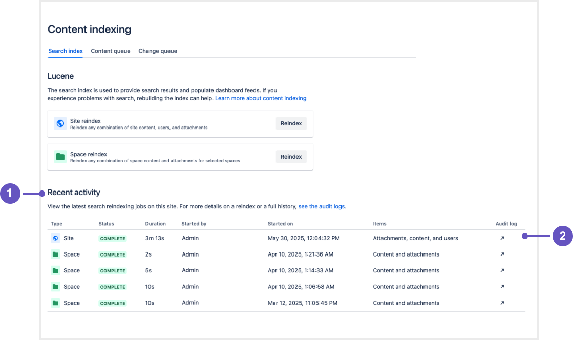

インデックス再作成の進捗を追跡
インデックス再作成ジョブのステータスは [最近のアクティビティ] テーブルで確認できます。ジョブの詳細 (発生したエラーや問題を含む) については、テーブル行の端にある矢印を選択して、そのジョブの監査ログをご確認ください。
スクリーンショット: 管理コンソール内の検索インデックスの UI 画面
  1. [最近のアクティビティ] テーブル
  2. 特定のインデックス再作成ジョブの監査ログを参照
