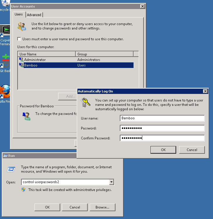

Bamboo アカウントへの自動ログインを設定する必要があります (リモート ユーザーはログインできませんのでご安心ください)。これを行うには、control userpasswords2 を実行して、[User must enter a user name and password to enter this computer (このコンピュータにアクセスするにはユーザー名とパスワードを入力する必要があります)] を選択解除します。

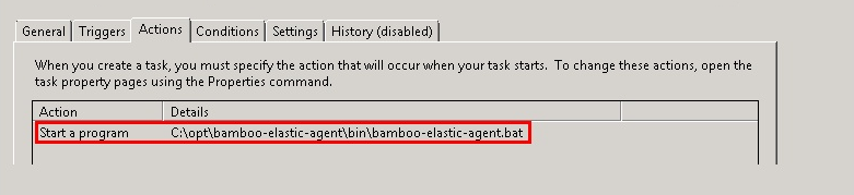

  3. A batch file should launch with your Windows instance startup. In order to do this, use the Windows Task Scheduler (Start > Administrative Tools Task Scheduler), and set up a new Action task of “Start a program" with the <PATH TO YOUR BATCH FILE> as the Details:

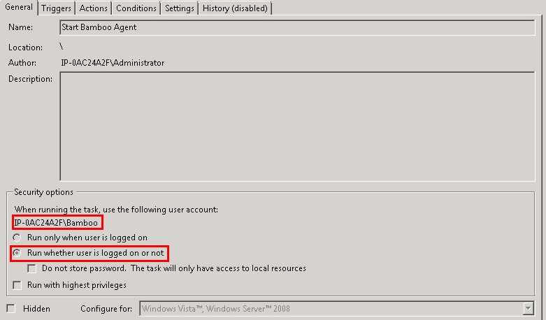

    Remember to select Run whether user is logged on or not in the General tab:

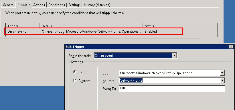

    And appropriately define the Trigger task so that the agent starts up only after the network connection is up and running:

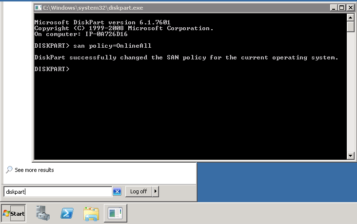

Starting with Bamboo 5, you'll be able to use custom Elastic Block Storage with your Windows instances. To do that, you need to change the SAN policy on your instance, otherwise the disks will be attached in Offline state with status text the disk is offline because of policy set by an administrator.
Diskpart ユーティリティを使用して SAN ポリシーを変更できます。Diskpart を実行して以下を入力します。
san policy=OnlineAll
Enter を押します。Diskpart; を終了します。これで新しいポリシーが有効になります。
