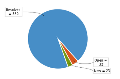

スクリーンショット: Jira グラフ マクロであるソフトウェア バージョンのすべての課題の内訳を優先度別に表示しているミーティング議事録ページ。

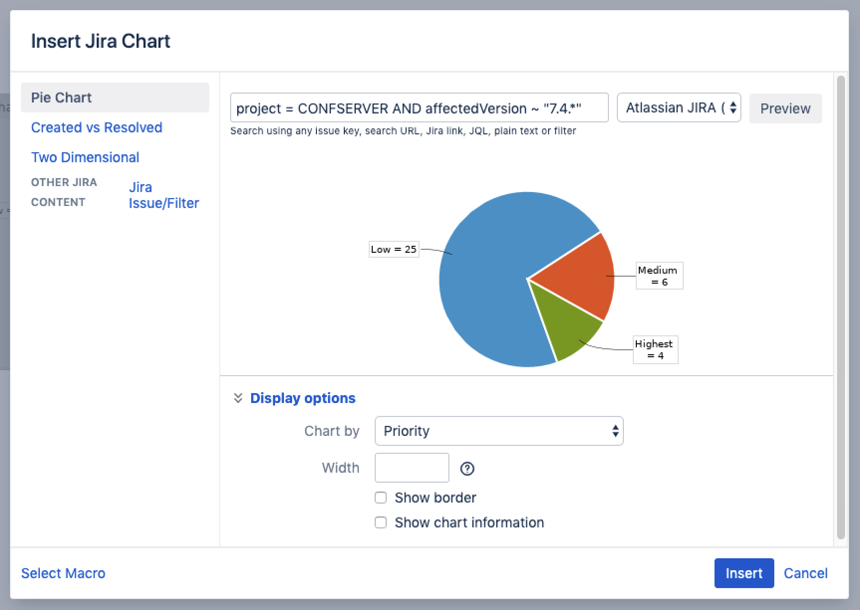

このマクロをページに追加する
Jira グラフ マクロをページに追加するには、次の手順を実行します。
  1. エディターのツールバーから、[挿入] > [その他のマクロ] の順に選択します。
  2. [開発] カテゴリから [Jira グラフ] を選択します。
  3. 作成するレポートのタイプを選択します (円グラフ、作成済み vs 解決済み)
  4.  ご使用の Jira サーバーを選択します。
    複数の JIRA サーバーが Confluence にリンクされている場合、ドロップダウンにプライマリ アプリケーション リンクが既定として表示されます。
  5. 課題の検索 - クエリを JQL に入力するか、JIRA URL を検索フィールドに直接貼り付けることができます。
  6.  [プレビュー] を選択してグラフを生成します。
  7. 表示オプションを選択して、グラフの表示方法をさらに制御します。
  8. [挿入] をクリックします。
その後、ページを公開するとマクロの動作を確認できます。
課題の検索に関する詳細は、「JIRA のクエリ言語 (JQL) を利用した課題の表示」を参照してください。
スクリーンショット: マクロ ブラウザでの Jira グラフ マクロの設定。
円グラフ
円グラフは課題ステータス、優先度、担当者などのレポートに使用できます。
ページ上でのグラフの表示方法をさらに制御することも可能です。表示オプション を選択します。
  • グラフの種類 - 円グラフを分割するフィールドを選択します。例:
    • ステータス
    • 修正バージョン
    • 担当者名
    • Priority
    • コンポーネント
    • 課題タイプ
  • - チャート領域の全幅を定義します。値をピクセル、パーセントで入力するか、自動で適合させるには空白のままにすることができます。
  • 境界線の表示 - チャート領域の周囲に境界線を追加します。
  • グラフ情報を表示 - チャートの下に合計課題件数とグラフの種類の値と共にテキスト サマリを表示します。
