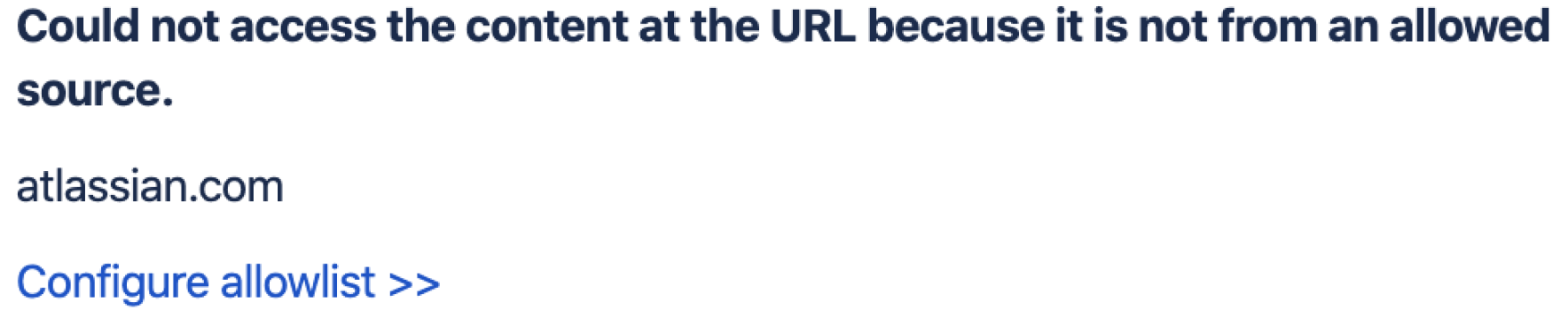

許可されていない URL がページに含まれている場合はどうなりますか?
Confluence 管理者は承認済み URL の許可リストを設定できます。その場合、RSS フィード マクロを含むページにエラーが表示される場合があります。
ユーザーは、RSS フィード マクロまたは HTML インクルード マクロを Confluence ページに追加できます。マクロ コードには、コンテンツの取得元となる URL が含まれます。ページが表示されると、Confluence は URL を許可リストと照合します。URL が許可されていない場合、Confluence によってページにエラー メッセージが表示されます。
Confluence が「URL のコンテンツへアクセスできません。許可されているソースのものではありません。」というエラー メッセージとともに、攻撃側の URL が表示されます。このページを閲覧している人物が Confluence 管理者の場合、URL 許可リストを設定できる管理ページへのリンクも表示されます。
Confluence 管理者にのみ表示されるリンクを含むエラーメッセージの例:
エラーメッセージの例 (リンクなし)。
