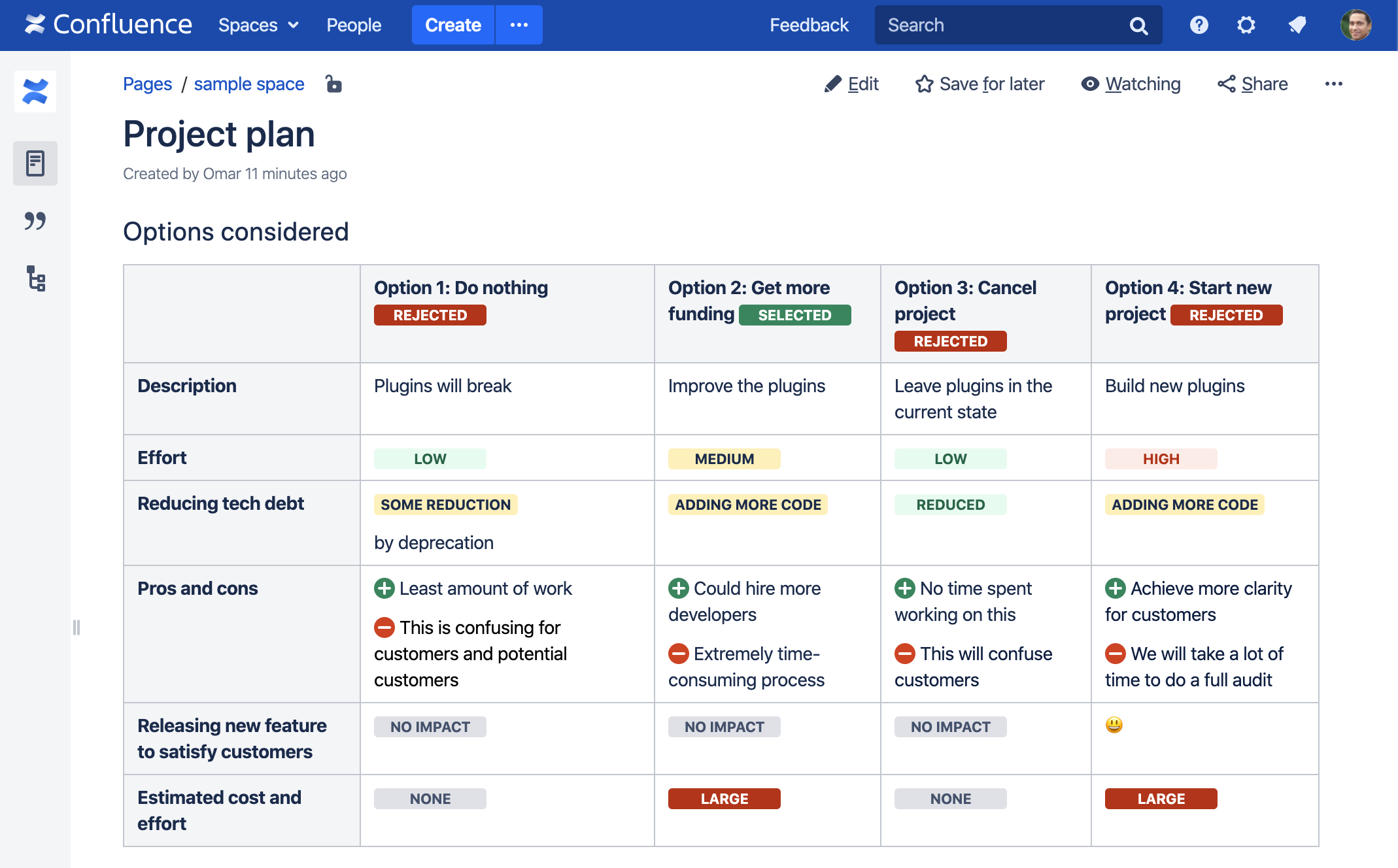

ステータス マクロをページに追加すると、プロジェクト、タスク、またはアイテムに色付きのバッジ (囲み付きのボックス) を付けて、ステータスをハイライト表示できます。
このマクロは、以下を示す場合に適しています。
  • 問題があるアイテムまたは削除されたアイテム
  • 成功したプロジェクト
  • 進行中のタスク
バッジの背景色には濃色と淡色を選択でき、バッジの中に表示するテキストも選択できます。このマクロは現在のステータスをエディタに直接表示します。

スクリーンショット: 重要なタスク、アクション、アイテムをハイライト表示する、表内のステータス マクロ。

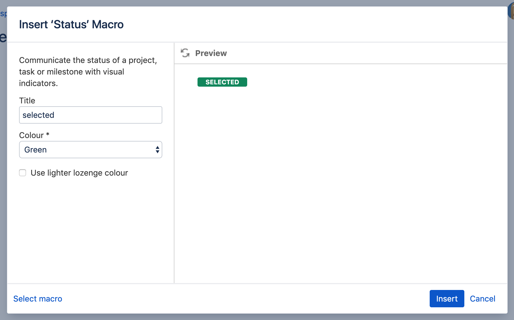

  1. エディターのツールバーから、[挿入] > [その他のマクロ] の順に選択します。
  2. [Confluence コンテンツ] カテゴリから [ステータス] を選択します。
  3. ステータスを入力し、色を選択します。
  4. [挿入] をクリックします。
その後、ページを公開するとマクロの動作を確認できます。
スクリーンショット: ステータス マクロでのバッジの色の選択。
