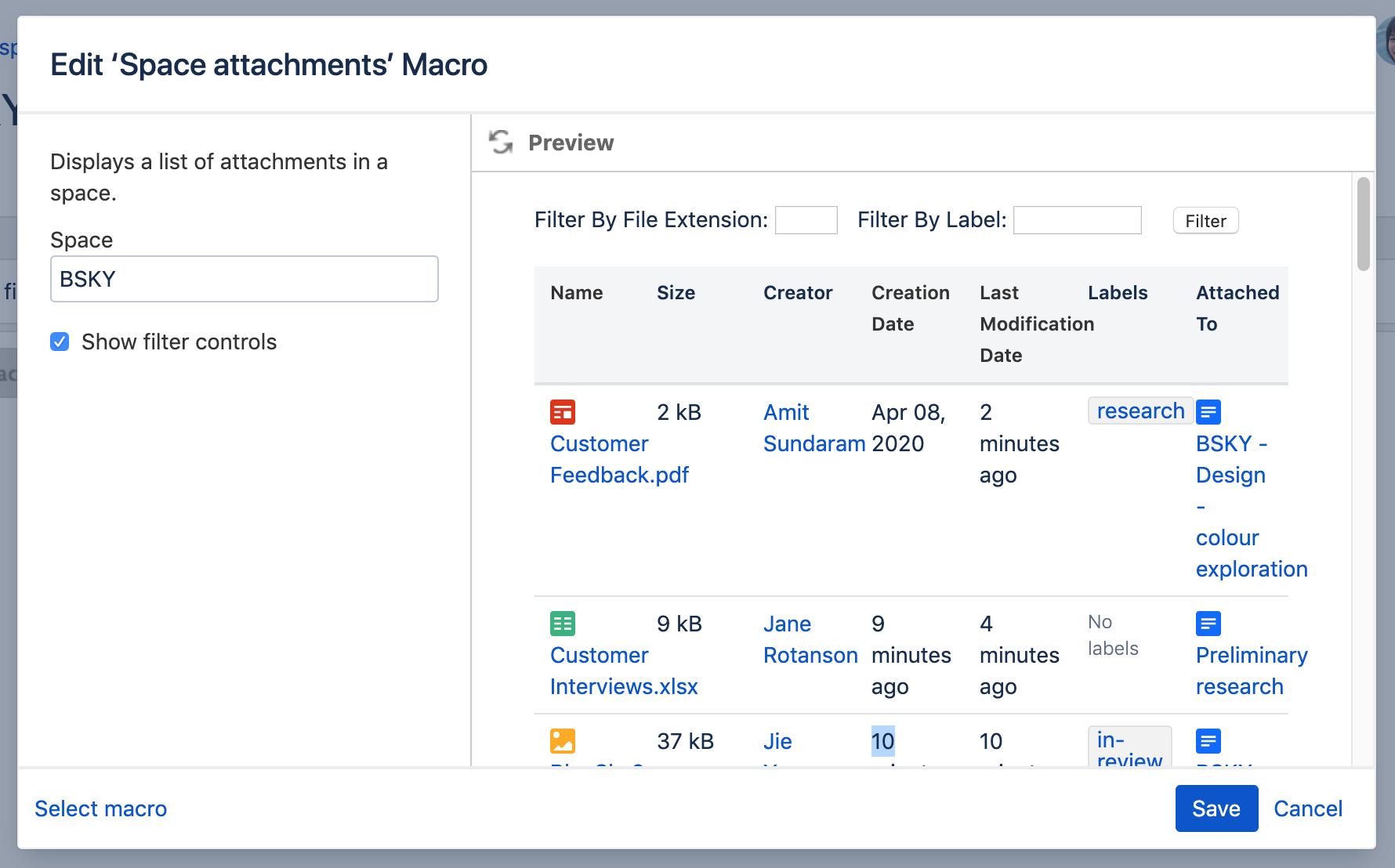

スクリーンショット: 特定のスペースのページに添付されているファイルのみを表示するためのスペースの添付ファイル マクロの設定。

  1. エディタでマクロのプレースホルダーをクリックし、[編集] を選択します。
  2. 必要に応じてパラメータを更新し、[挿入] を選択します。
このマクロで使用できるパラメーターの一覧は、次のとおりです。
パラメーター既定説明
スペース(なし)添付ファイルを表示する Confluence スペースを選択できます。スペースを指定しない場合、現在のスペースが使用されます。
フィルター制御の表示
(showFilter)
trueフィルター パネルを表示するかどうかを決定します。このオプションを選択した場合、ページを閲覧する人物はファイルタイプ別 (拡張子) またはラベル別に添付ファイルのリストにフィルターをかけることができます。
