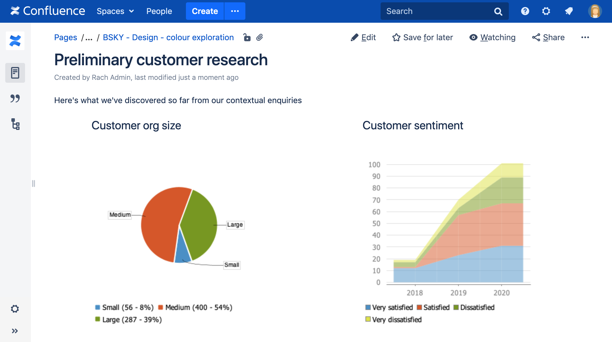

スクリーンショット: チャート マクロが 2 つ含まれるページ。

スクリーンショット: pie チャートと stacked チャートのデータを含む、エディタの 2 つのチャート マクロ。

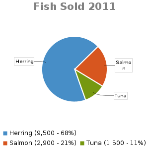

円グラフ
こちらは pie チャートの例です。
このグラフを作成するため、マクロ ブラウザで以下のパラメーターを設定しました。
  • タイプ: pie
  • チャートのタイトル: Fish sold in 2011
  • 凡例を表示しますか?: true
  • コンテンツの向き: vertical
また、マクロ本文に以下の表を追加しました。
魚の種類
2011
Herring
9,500
Salmon
2,900
Tuna
1,500

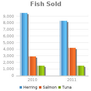

こちらは bar チャートの例です。
  • タイプ: bar
  • 凡例を表示しますか?: true
魚の種類
2010
2011
Herring
9,500
8,300
Salmon
2,900
4,200
Tuna
1,500
1,500
3 次元棒グラフ

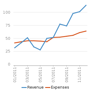

時系列グラフ
こちらは Time series チャートの例です。
  • タイプ: timeSeries
  • 日付の形式: MM/yyyy
  • 期間: Month
  • 縦軸の最小値: 0
  • 凡例を表示しますか?: true
また、マクロ本文に以下の 2 つの表を追加しました。
Month
Revenue
1 時間 365 日
31.8
2 時間 365 日
41.8
3 時間 365 日
51.3
4 時間 365 日
33.8
5 時間 365 日
27.6
6 時間 365 日
49.8
7 時間 365 日
51.8
8 時間 365 日
77.3
9 時間 365 日
73.8
10 時間 365 日
97.6
11 時間 365 日
101.2
12 時間 365 日
113.7
Month
Expenses
1 時間 365 日
41.1
2 時間 365 日
43.8
3 時間 365 日
45.3
4 時間 365 日
45.0
5 時間 365 日
44.6
6 時間 365 日
43.8
7 時間 365 日
51.8
8 時間 365 日
52.3
9 時間 365 日
53.8
10 時間 365 日
55.6
11 時間 365 日
61.2
12 時間 365 日
63.7

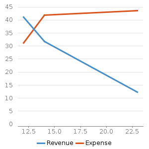

XY Line チャート
こちらは XY Line チャートの例です。
  • タイプ: xyLine
  • 凡例を表示しますか?: true
12
14
23
Revenue
41.1
31.8
12.4
Expense
31.1
41.8
43.6

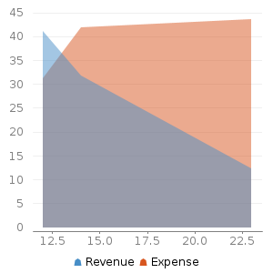

XY Area チャート
こちらは XY Area チャートの例です。
  • タイプ: xyArea
  • 凡例を表示しますか?: true
12
14
23
Revenue
41.1
31.8
12.4
Expense
31.1
41.8
43.6

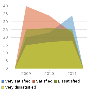

面グラフ
こちらは area チャートの例です。
  • タイプ: area
  • 凡例を表示しますか?: true
  • 幅: 300
  • 高さ: 300
  • 不透明度: 50
Satisfaction
2009
2010
2011
Very satisfied
20
23
34
Satisfied
40
34
23
Dissatisfied
25
26
25
Very dissatisfied
15
17
18

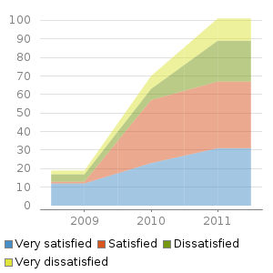

積み重ね領域チャート
こちらはもう 1 つの area チャートの例です。
  • タイプ: area
  • 凡例を表示しますか?: true
  • 幅: 300
  • 高さ: 300
  • 積み重ね値: true
Satisfaction
2009
2010
2011
Very satisfied
12
23
31
Satisfied
1
34
36
Dissatisfied
4
6
22
Very dissatisfied
2
7
12

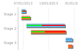

ガントチャート
こちらは Gantt チャートの例です。
  • タイプ: gantt
  • 幅: 300
  • 高さ: 200
  • 列:  ,,1,2,3,4   (2 つのカンマで始まることに注意)
  • 日付の形式: MM/dd/yyyy
PlanStartEndステータス
Stage 1
6/25/2013
7/10/2013
30%
Stage 2
7/13/2013
11/28/2013
40%
Stage 3
12/1/2013
12/25/2013
ActualStartEndステータス
Stage 1
6/25/2013
7/26/2013
100%
Stage 2
7/29/2013
12/01/2013
40%
Stage 3
12/10/2013
12/25/2013
(info) グラフを正しく作成するには、列パラメーターの先頭にコンマを 2 つ入力する必要があります (例: ,,1,2,3,4)。

Pie チャートのパラメーター
パラメーター必須既定説明
pieSectionLabelいいえ円グラフのセクションのキー値のみを表示
円グラフのセクション ラベルの表示形式。表示形式には、特別な置換変数の文字列が使用されます。
  • %0% は円グラフ セクションのキーで置換されます。
  • %1% は円グラフ セクションの数値で置換されます。
  • %2% は円グラフ セクションのパーセント値で置換されます。
例 1: "Independent = 20" のように表示するには、次のようにします。
%0% = %1%
例 2: "Independent = (20%)" のように表示するには、次のようにします。
%0% (%2%)
pieSectionExplodeいいえ切り離しなし切り離して表示する円グラフのキーをコンマ区切りの一覧にしたもの。注意: JFreeChart バージョン 1.0.3 以降が必要です。
