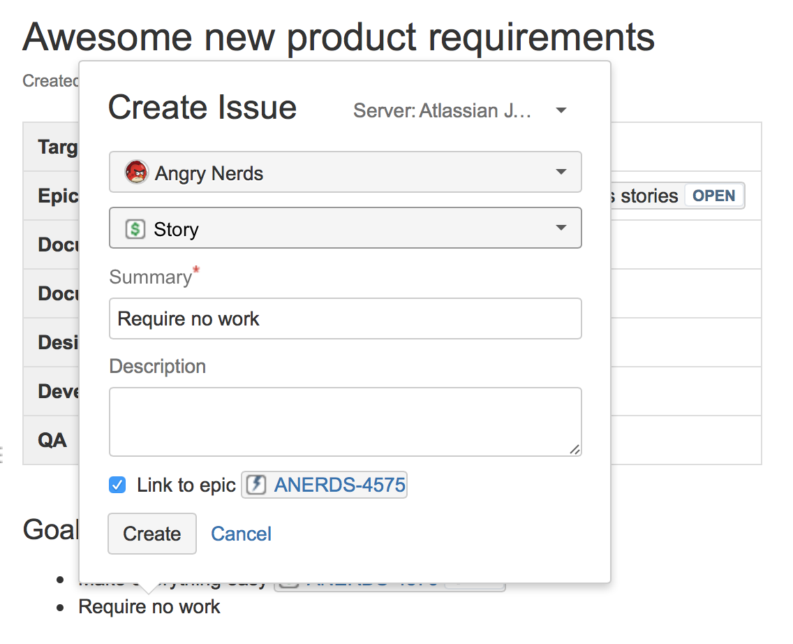

要件を定義する
Confluence は要件定義の開始に最適な場所です。製品要件ブループリントを使用すると、 要件の取り込みに加えて、Confluence の要件ページから直接 Jira エピックやその他の課題を作成できるようになります。
手順は次のとおりです。
  1. 製品要件ブループリントを使用して Confluence ページを作成します。
  2. プレースホルダー テキスト「Jira エピックまたは機能へのリンク」を選択し、[新しい課題を作成] を選択して、Jira でエピックを作成します。
  3. チームとコラボレーションしてストーリーを定義し、ページを保存します。
  4. 要件ページでテキストをハイライトし、[Jira 課題を作成] リンク  を選択して、Jira でストーリを作成します。これにより、自動的にエピックにリンクされます。
  5. Confluence ページまたは Jira 内からストーリーの進捗を追跡します。
Confluence と Jira Software の緊密な連携により、Confluence ページから課題に簡単にアクセスしたり、ステータスを確認したりすることができ、Jira Software 内からは関連する Confluence ページへのリンクを表示できます。必要なすべての情報を 1 か所で確認できます。
Jira Software Cloud を使用している場合、Confluence で作成された課題をエピックに自動的にリンクするオプションは、クラシック プロジェクトでのみ使用できます。

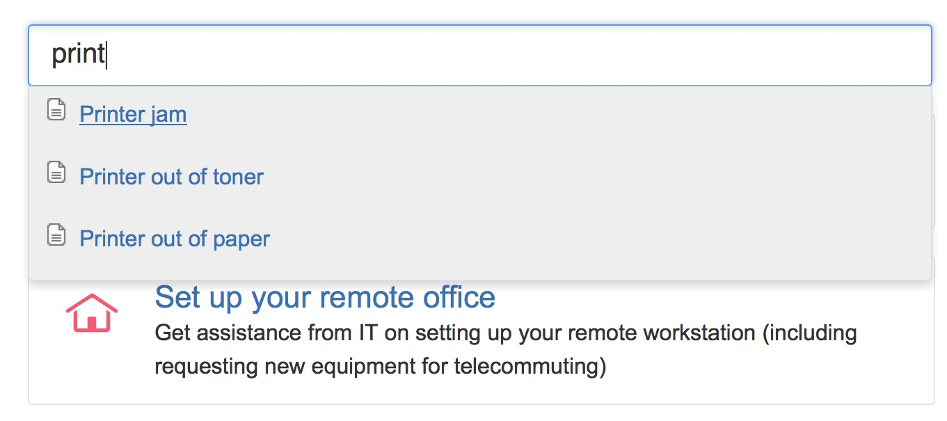

カスタマーに自己解決リソースを提供する
Jira Service Management を使用する場合、サービス プロジェクトを Confluence 内のナレッジ ベースに接続することによって、カスタマーがリクエストを作成せずに自分で課題を解決できるように支援することができます。Confluence 5.10 以降が必要になります。
Jira Service Management で、[プロジェクト設定] > [ナレッジ ベース] に移動し、Confluence スペースを接続または作成します。
カスタマーがカスタマー ポータルを検索すると、リンクされたナレッジ ベース スペースのページが提案され、カスタマーは問題を自分で解決することができます。
