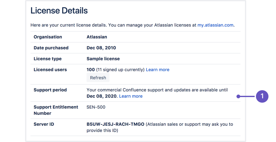

使用しているライセンスのソフトウェア保守が最新かどうかを確認するには、[管理] メニュー から [一般設定] に移動し、左側のパネルで [ライセンス詳細] を選択して、ライセンス サポート期間が切れていないことを確認します。
  1. ソフトウェア メンテナンス: この期間中はいつでもアップグレードできます。
サポート期間が失効しいる場合、プロンプトに従ってライセンスを更新し、再適用してからアップグレードを行います。
