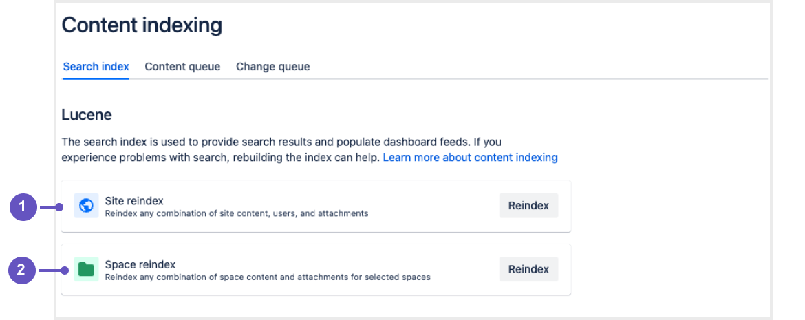

検索インデックスの再構築
ユーザーが検索、ダッシュボードのアクティビティ フィードに関する問題を報告した場合や、アップグレードの一部として求められた場合など、検索インデックスの再構築が必要になる場合があります。
スクリーンショット: 管理コンソール内の検索インデックスの UI 画面
次の検索インデックスを再構築するオプションがあります。
  1. サイト全体
  2. 1 つまたは複数のスペース
インデックスを再構築する際には、次のものを含めることができます。

スペースのインデックス再作成
1 つまたは複数のスペースのインデックスを再作成するには、次の手順を実行します。
  1. [管理] メニュー から [一般設定] > [コンテンツのインデックス作成] に移動します。
  2. [Spaces reindex (スペースのインデックス再作成)] の横にある [スペースの選択] を選択します。
  3. フィールドにスペース名を入力してスペースを検索し、インデックスを再作成するスペースを選択します。
  4. [再構築] を選択し、プロンプトに従ってインデックスの再構築を確認します。
スペースのインデックスを再作成している間、ターゲット スペースのすべてのノードで検索機能が使用できなくなります。これは Lucene と OpenSearch の両方に当てはまります。
サイトのインデックス再作成
サイト全体のインデックスを再作成するには、次の手順を実行します。
  2. [サイトのインデックス再作成] の横にある [再構築] を選択し、プロンプトに従ってインデックスの再構築を確認します。
Confluence を Lucene (既定の検索エンジン) で実行している場合、サイトのインデックス再作成を実行している間、そのノードでは検索機能が使用できなくなります。これを軽減するには、「Confluence Data Center でダウンタイムなしでコンテンツ インデックスをゼロから再構築する方法」を参照してください。
Confluence を OpenSearch で実行している場合、検索機能はすべてのノードで引き続き使用できます。これは、サイトのインデックス再作成がブルーグリーン アプローチで行われるためです。つまり、既存のインデックスに影響を与えずに新しいインデックスに対してインデックス作成プロセスが実行されるのです。
