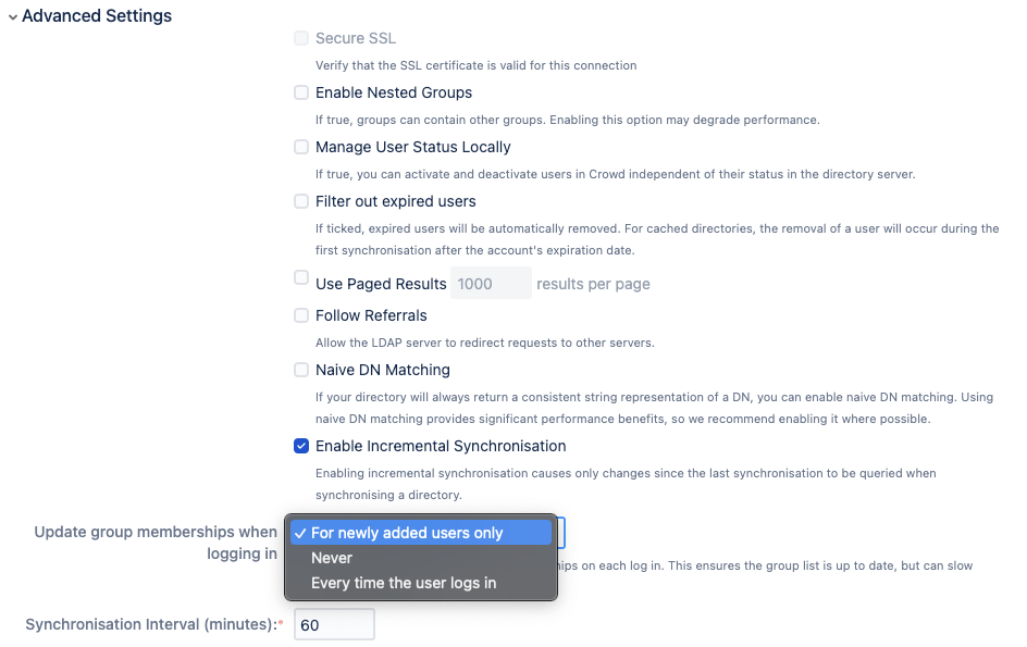

  • LDAP 接続プールを設定してください。接続が多すぎたり少なすぎたりすると、パフォーマンスに悪影響を及ぼす可能性があります。詳細については、「LDAP 接続プールを設定する」を参照してください。
  • [ログイン時にグループメンバーシップをアップデート] オプションを [新規追加ユーザー向けのみ] または [しない] に変更して、ログインごとのグループ同期を無効にしてください。詳細については、「LDAP ディレクトリへの接続」を参照してください。
    この設定を変更すると、グループ メンバーシップのデータは次のディレクトリ同期まで更新されなくなります。
    Jira のユーザー ディレクトリ設定ページの "詳細設定" セクション
  • ユーザー管理の制限と推奨事項をよく理解してください。
