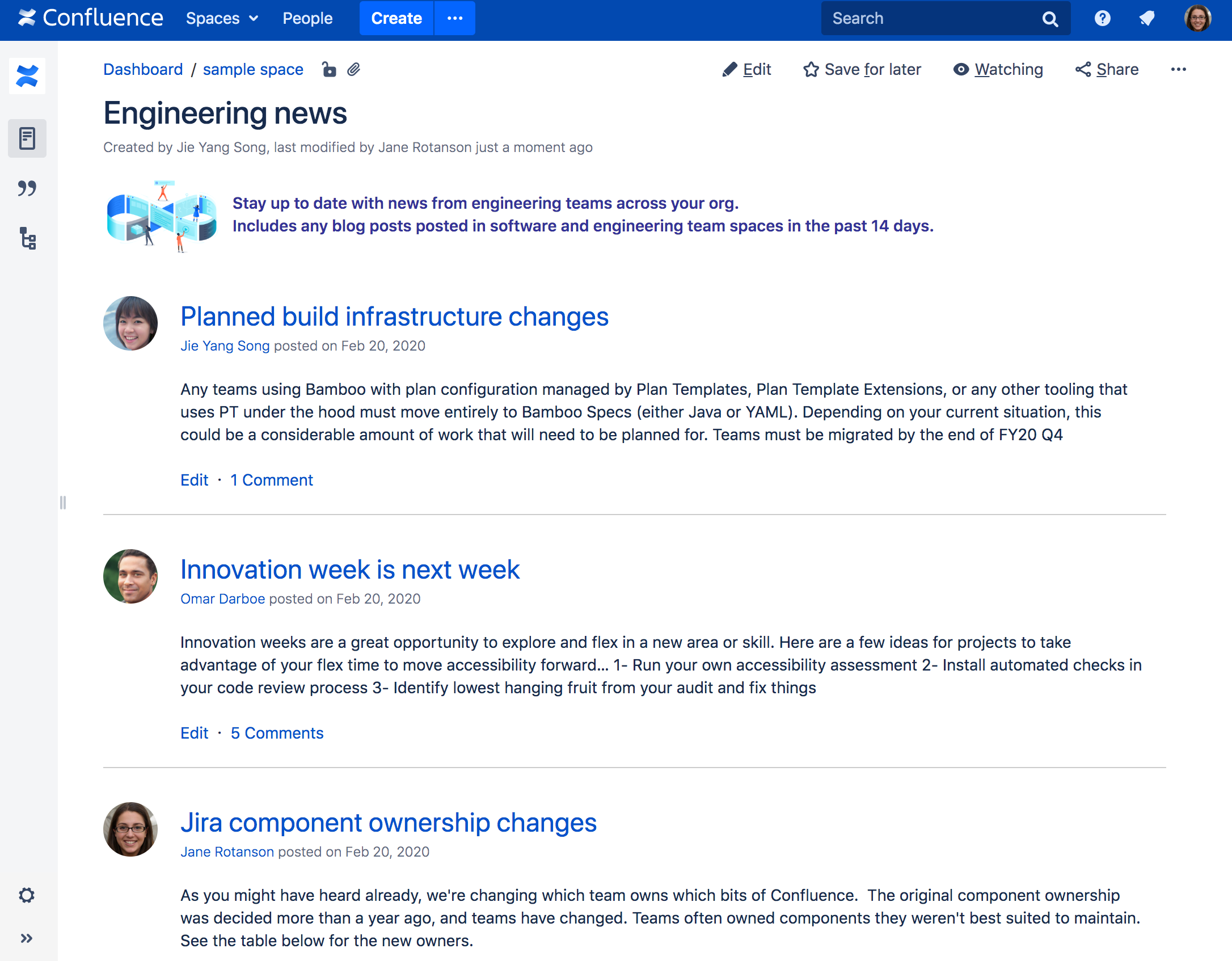

スクリーンショット: 各ブログ投稿の抜粋を表示するように設定されたブログ投稿マクロ。
ページでのブログ投稿マクロのスクリーンショット。3 つのブログ投稿が一覧表示され、クリック可能なタイトルの下にブログの コンテンツの短い抜粋があります。

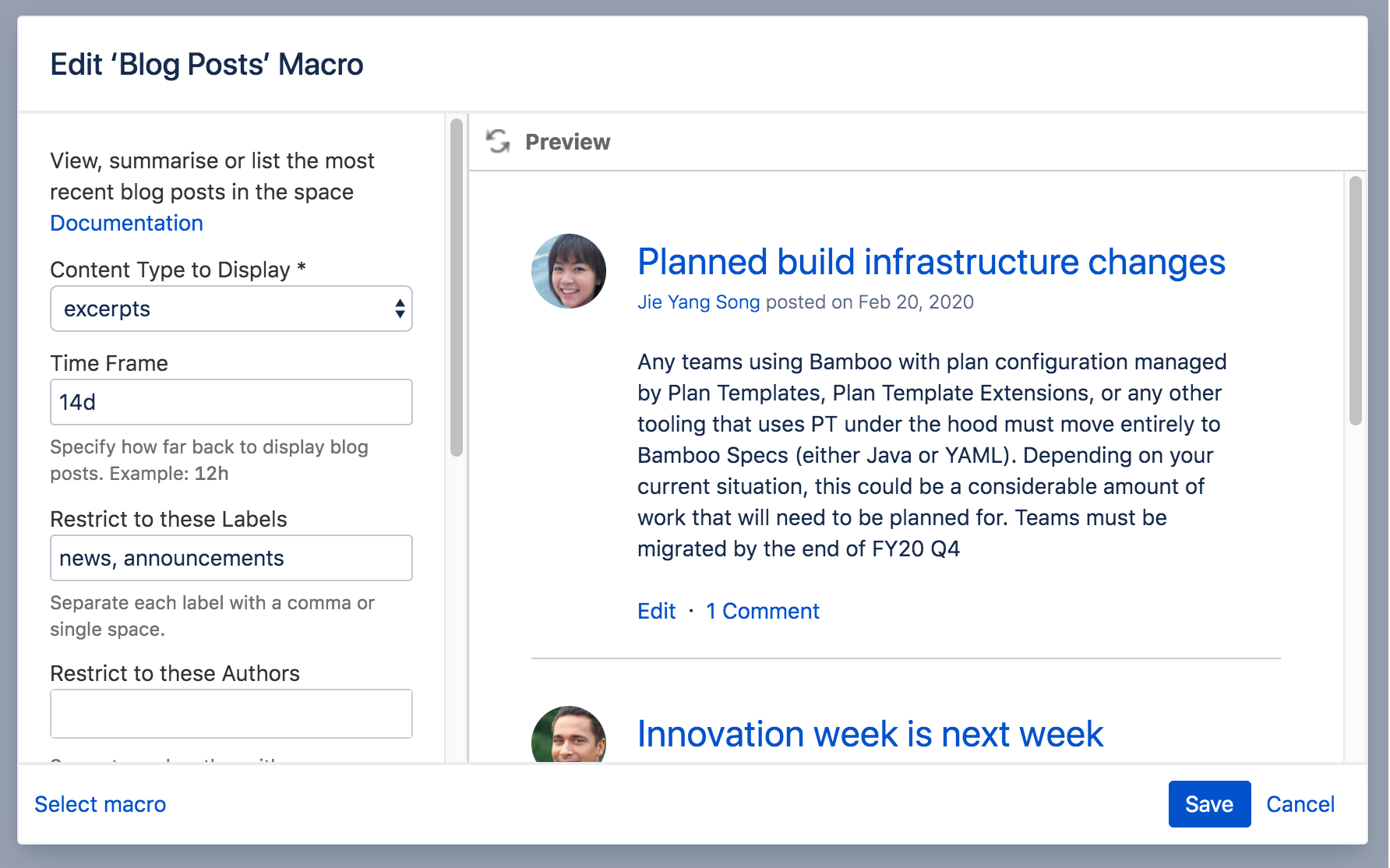

  1. エディターのツールバーから、[挿入] > [その他のマクロ] の順に選択します。
  2. [Confluence コンテンツ] カテゴリから [ブログ投稿] を選択します。
  3. 以下のパラメーターを使用して、ブログ投稿の表示方法を指定し、タイム フレーム、スペース、作成者、またはラベルでクエリを絞り込みます。
  4. [挿入] をクリックします。
その後、ページを公開するとマクロの動作を確認できます。
スクリーンショット: ブログ投稿マクロでの表示タイプ、タイム フレーム、およびラベル パラメーターの入力。
