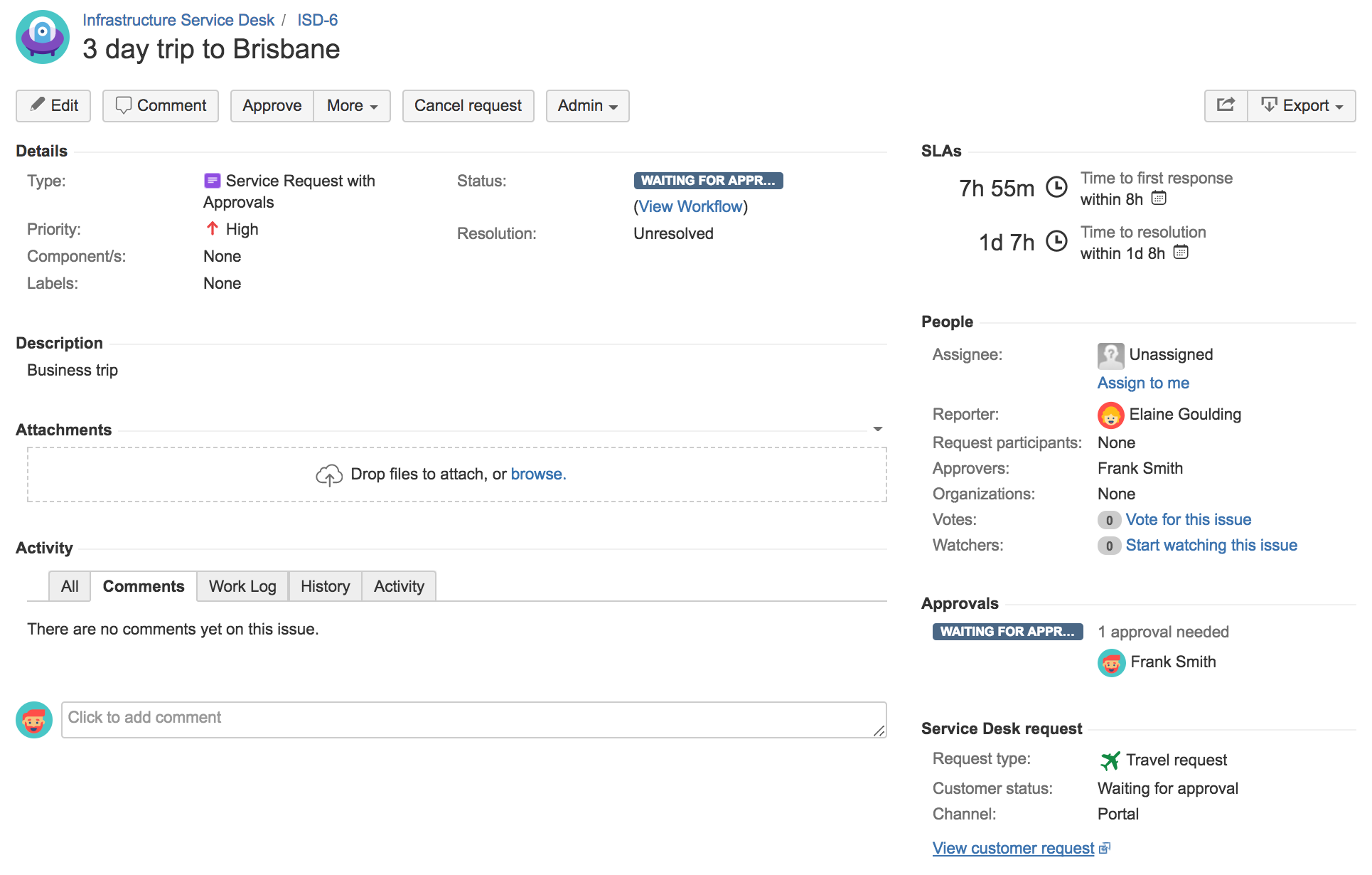

カスタマー ポータルとサービス プロジェクトの両方において、[承認] セクションで承認者のリストを表示できます。
カスタマー ポータルサービス デスク プロジェクト
[承認] セクションに指定された承認者の一覧が表示されます。このセクションは、承認が保留中のリクエストがある場合にのみ表示されます。
[ユーザー] セクションの [承認] セクションに、指定された承認者の一覧が表示されます。

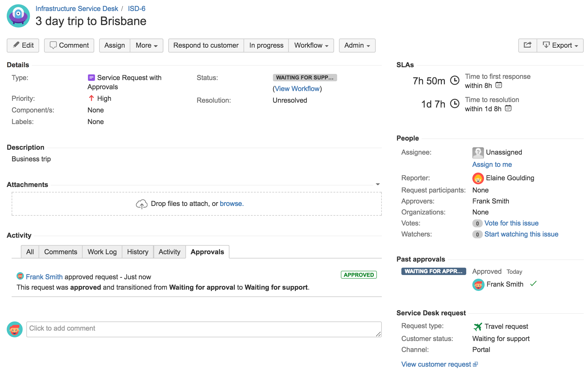

リクエストが承認されると、[承認] セクションは非表示になり、承認に関する詳細が [アクティビティ] セクションに追加されます。次のようになります。リクエストは承認済みになり、ステータスはサポート待ちに変更されました。
リクエストが承認されると...
  • 承認されたリクエストは [過去の承認] セクションに表示され、承認者の名前の横に が表示されます。
  • 複数の承認者が必要な場合、最低限必要な承認者数に達するとリクエストが承認されます。
  • [アクティビティ] セクションに [承認] タブが追加され、リクエストの承認に関連するすべてのアクティビティが表示されます。
