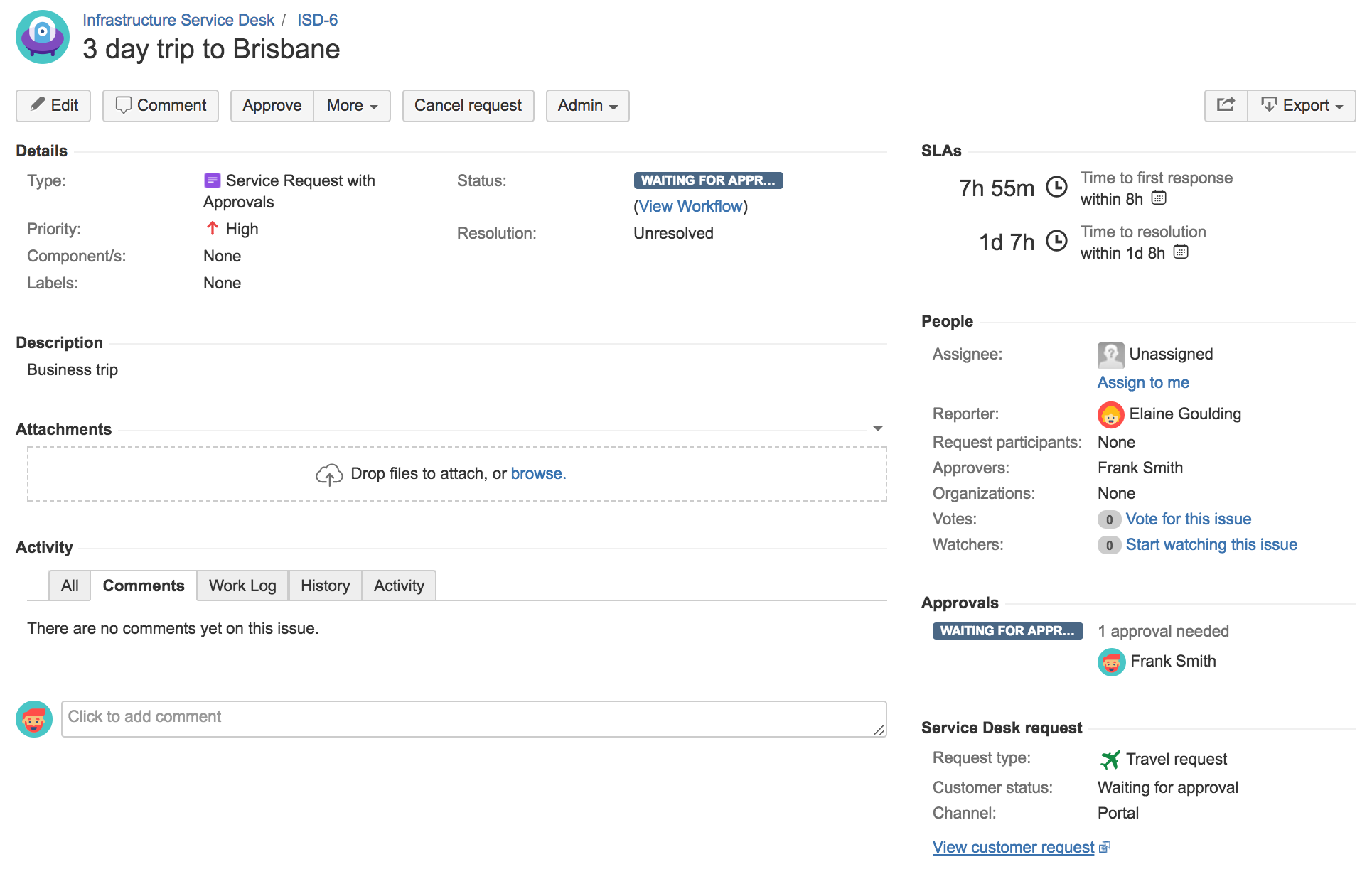

リクエストで承認者を追加、編集または削除するには
リクエストの承認者を変更する必要がある場合は、承認ステップで追加されたユーザー ピッカー カスタム フィールドを編集する必要があります。サービス プロジェクトでリクエストを表示すると、リクエストの [ユーザー] セクションに編集可能なユーザー ピッカー カスタム フィールドが表示されます。必要な変更はインラインで行えます。すべての承認者を一覧表示する [承認] セクションもありますが、これは編集できません。
フィールドが表示されない場合、Jira 管理者に、まだプロジェクト画面で利用可能なフィールドを確認してもらう必要があります。
リクエストの承認をどのようにして追跡できますか?
カスタマー ポータルとサービス プロジェクトの両方において、[承認] セクションで承認者のリストを表示できます。
カスタマー ポータルサービス デスク プロジェクト
[承認] セクションに指定された承認者の一覧が表示されます。このセクションは、承認が保留中のリクエストがある場合にのみ表示されます。
[ユーザー] セクションの [承認] セクションに、指定された承認者の一覧が表示されます。
