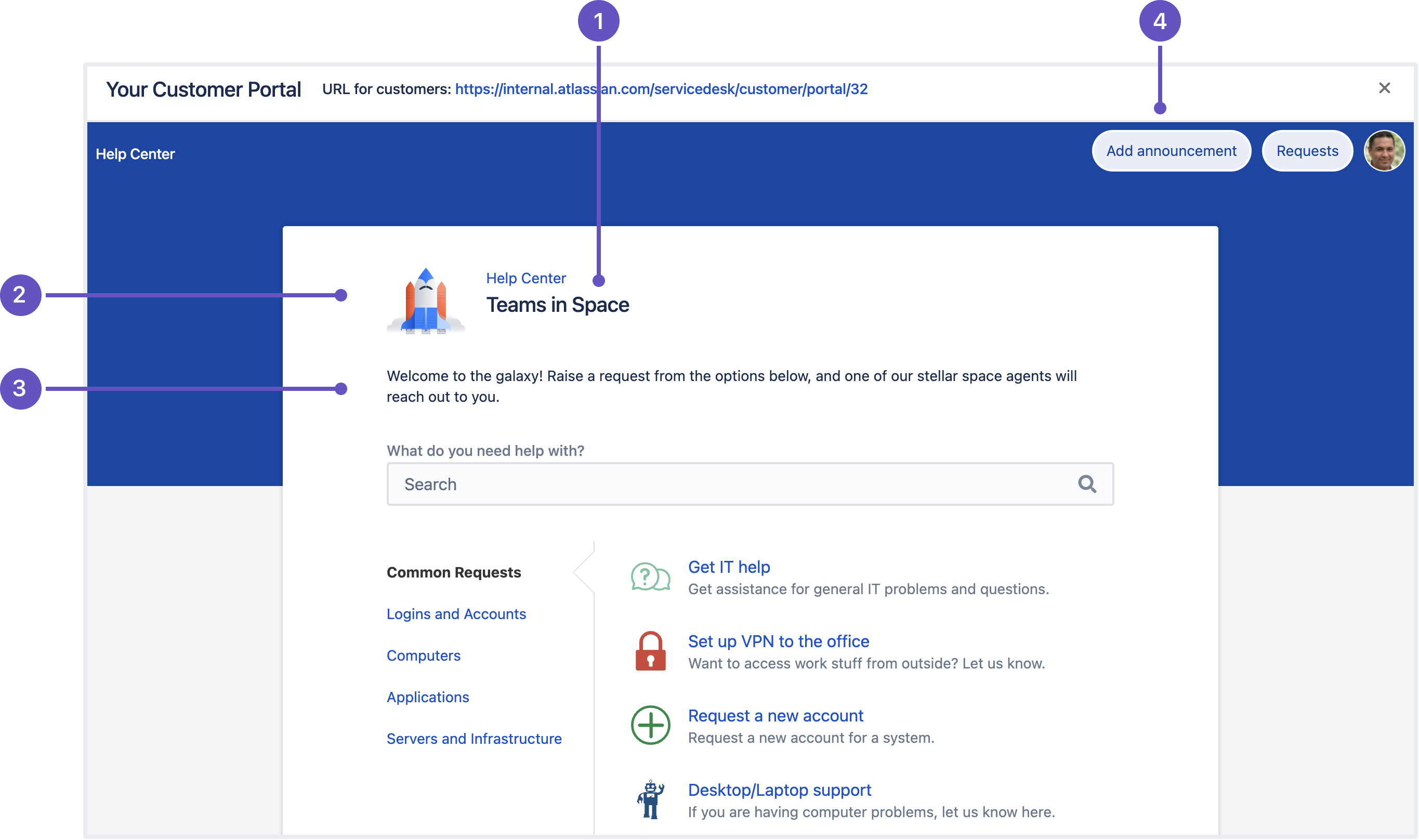

ロゴは、サービス プロジェクトから送信される通知に表示されます。 - 重要な情報をユーザーに通知するには、[お知らせを追加する] を選択します。たとえば、勤務時間やサービス停止などについて通知できます。
1: ポータル名
2: ロゴ
3: ウェルカム メッセージ
4: お知らせの管理
