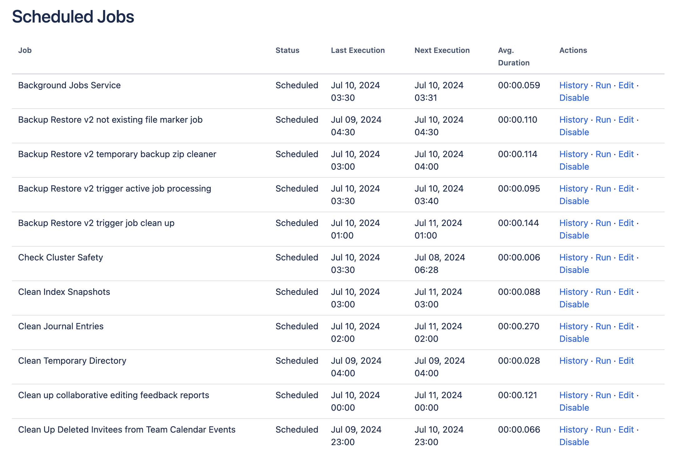

Confluence のスケジュール ジョブ設定にアクセスする
Confluence のスケジュール ジョブ設定ページにアクセスする方法
  1. [管理] メニュー から [一般設定] > [予定されたジョブ] の順に移動します。
  2. すべてのスケジュール ジョブが以下の情報とともに一覧表示されます。
    • ステータス - ジョブのステータス。「スケジュール」(現在有効)または「無効」のいずれかになります。
    • 最終実行日時 - ジョブが最後に実行された日時。ジョブがまだ実行されていない場合、このフィールドは空になります。
    • 次回実行日時 - 次にジョブが実行されるようにスケジュールされている日時。ジョブが無効の場合、このフィールドはダッシュ記号(-)になります。
    • 平均時間 - (前回の実行時)ジョブが完了するまでにかかった時間の長さ(ミリ秒単位)。
    • 操作 - ジョブのスケジュールの変更、手動実行、履歴の表示、またはジョブの無効化を行うオプション。
スクリーンショット: スケジュール ジョブ

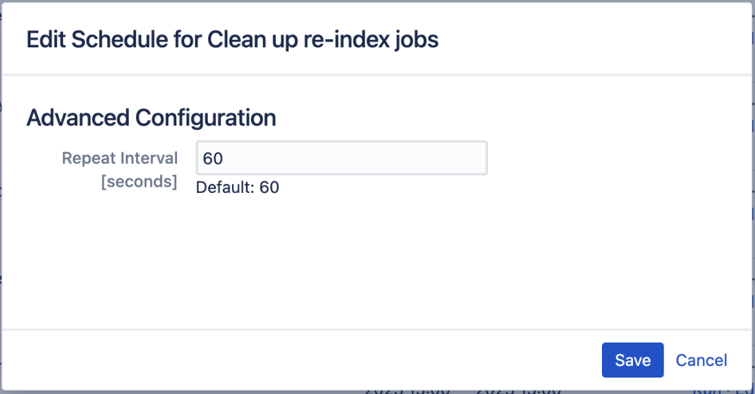

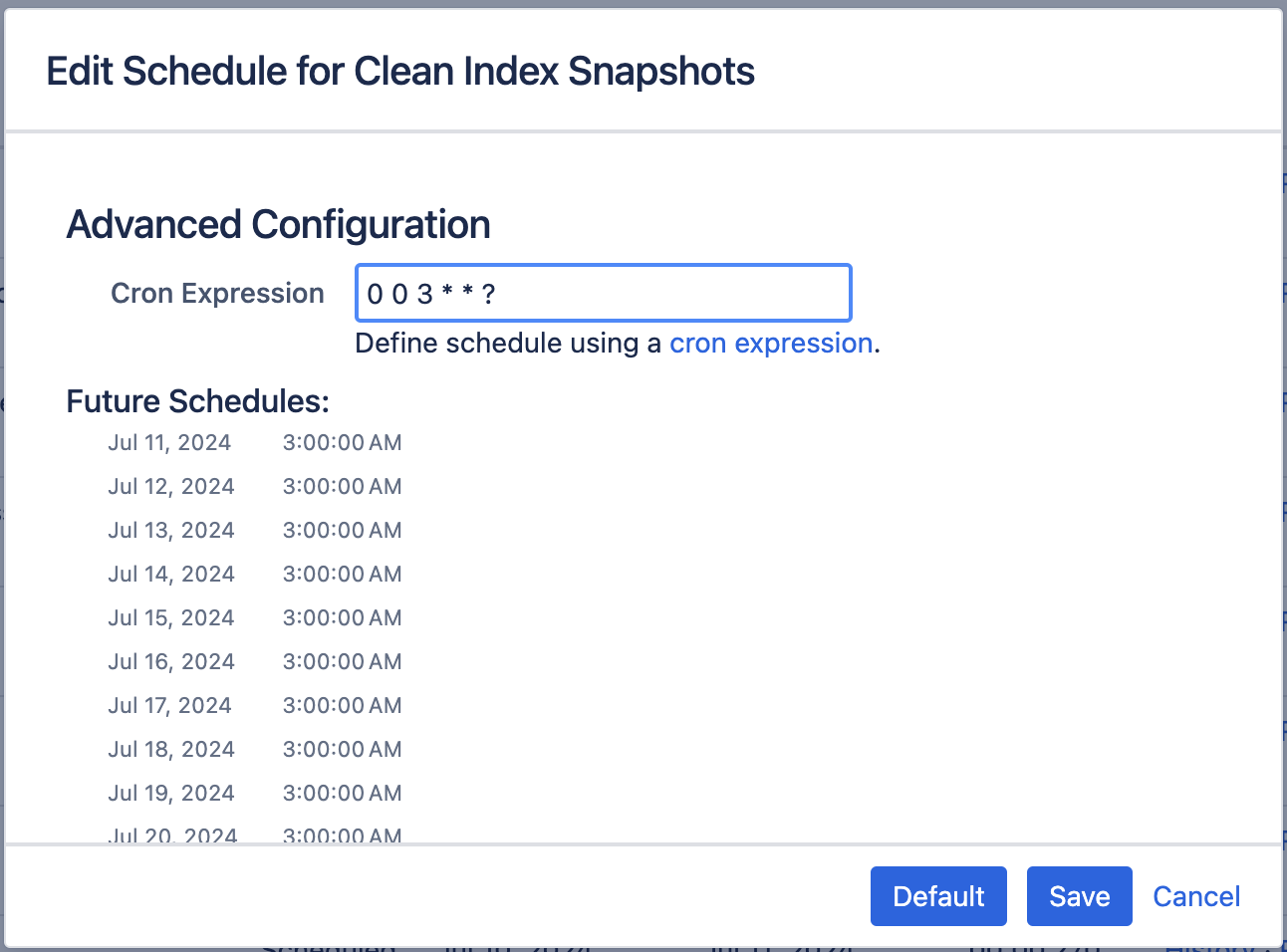

ジョブのスケジュールの変更
ジョブのスケジュールを変更する方法:
  1. 変更するジョブの隣にある編集を選択します。
  2. cron 式でジョブを実行する新しい日時を入力します。cron 式に関する詳細は下記をご覧ください。また、秒単位の一定間隔でのみ実行するようにスケジュールできるジョブもあります。これらは単純ジョブと呼ばれます。
  3. ジョブのスケジュールの変更を保存、またはデフォルト設定に戻すことができます。
すべてのジョブのスケジュールが設定可能であるわけではありません。
スクリーンショット: cron 式を使用してスケジュールされたジョブの設定
スクリーンショット: 秒を使用した単純ジョブ スケジュールの設定
単純ジョブを有効化または編集しても、有効化した後すぐにジョブは実行されません。代わりに、interval seconds が設定した間隔の場合は、interval seconds で実行されます。
たとえば、単純ジョブ「再インデックスのクリーンアップ ジョブ」を有効化して 60 秒ごとに実行する場合、ジョブが最初に実行されるのはスケジュールを保存してから 60 秒後で、その後は 60 秒が経過するごとに実行されます。

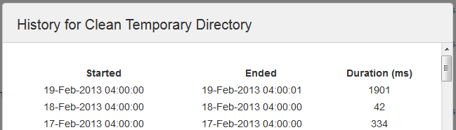

ジョブの実行履歴の表示
ジョブが最後に実行された日時やジョブの実行にどれだけ時間がかかったかを参照するには、ジョブの隣にある履歴リンクをクリックします。
1回も実行されていないジョブの場合、履歴リンクは表示されません。
スクリーンショット:ジョブ実行履歴
(warning) Confluence Data Center では実行履歴を利用することができません。
