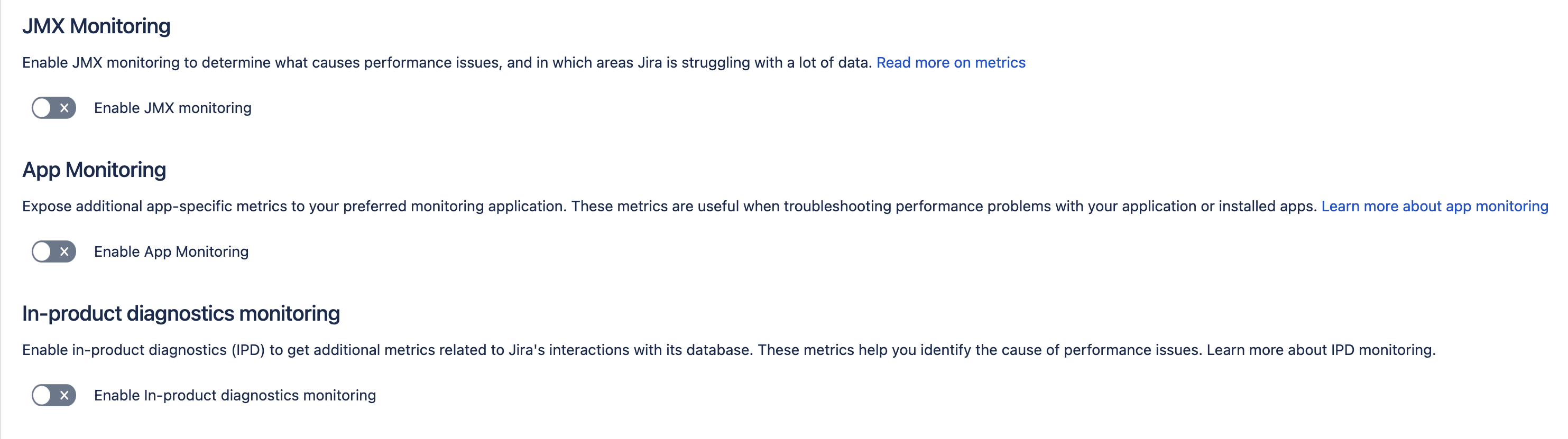

Jira で JMX 監視を有効化する
既定ではすべてのメトリックが収集されますが、それらを公開するには JMX 監視を有効にする必要があります。これは Jira で実行できますが、Jira 管理者である必要があります。
- 上部のナビゲーション バーから [管理者 ] > [システム] を選択します。
- JMX モニタリングに移動します。
- JMX 監視の有効化を切り替えます。

製品内診断モニタリングを有効にする
IPD モニタリングは初期設定で有効になっています。管理する方法は次のとおりです。
左側のパネルで、[システム サポート] に移動し、[モニタリング] を選択します。
[製品内診断モニタリング] トグルを使用して、IPD モニタリングを有効または無効にします。
このトグルはバージョン 9.4.3 でも利用できます。アップデートについては、Jira Software のリリース ノートを参照してください。
