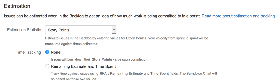

見積統計と時間管理を設定する
  1. 対象のボードに移動して、[ボード] > [設定] の順に選択します。
    注意:ボード管理者のみ (または、”JIRA管理者”グローバル権限保有者) 、ボードの設定が可能です。
  2. [見積] タブを選択します。[見積] ページが表示されます。
    [見積り] セクション。
  3. [見積統計] フィールドで、次のオプションのいずれかを選択します。
    見積統計
    説明
    ストーリーポイント
    課題ごとのストーリーポイントの数をもとにして見積もります。これが最も一般的に使用されるオプションです。
    既定では、ストーリーポイント フィールドは「ストーリー」または「エピック」タイプの課題でのみ利用可能です。(「バグ」等は不可)。変更する場合は、以下の方法で行います。
    1. [ストーリー ポイント] フィールドを他の課題タイプに関連づける。詳しくは、「カスタム フィールド コンテキスト」 (Jira 管理者向けドキュメント) を参照してください。
    2. [ストーリー ポイント] フィールドを表示させたい画面を指定する。詳しくは、「画面を定義する」 (Jira 管理者向けドキュメント) を参照してください。
    初期見積時間
    見積もりは Jira の [初期見積時間] フィールドを元に計算されます (詳しくは、「課題の作業を記録する」を参照してください)。既定では分単位の指定になっていますが、Jira のシステム設定に応じて、時間、日、週による指定も可能です。詳細は、「タイム トラッキングを設定する」 (Jira 管理者向けドキュメント) を参照してださい。
    事業価値
    課題ごとの事業価値をもとに見積もります。
    課題数スプリントの課題の数をもとに見積もります。「見積」 フィールドは編集できません。
    <カスタムフィールド>
    Jira システムでは、任意の数値形式のカスタム フィールドに基づいて見積もりを行うことができます。
  4. [タイム トラッキング] フィールドで、次のオプションのいずれかを選択します。
    時間管理
    説明
    なし
    見積統計をもとにしてトラッキングします。
    残余見積時間と消費時間
    Jira では、[残余見積時間] と [消費時間] のフィールドを元にトラッキングをします (詳しくは、「課題の作業を記録する」を参照してください)。既定では、これらのフィールドは分単位の指定になっていますが、Jira のシステム設定に応じて、時間、日、週による指定も可能です。詳細は、「タイム トラッキングを設定する」 (Jira 管理者向けドキュメント) を参照してください。
    見積統計をバーンダウンに使用するのとは根本的に異なります。この数値は課題が完了しても消費されません。— 代わりに、ユーザーが消費時間を入力するか、または残余見積を新しい値として設定したときにのみ消費します。
