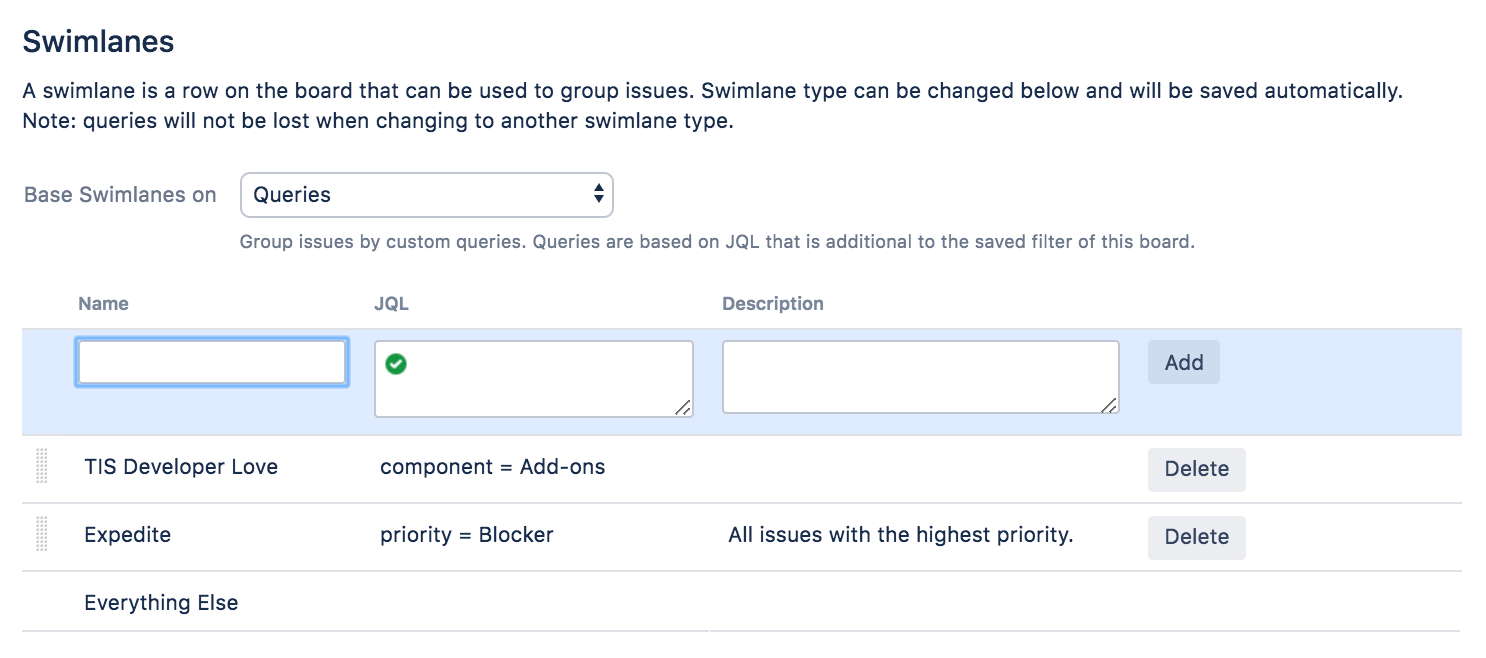

スクリーンショット: [ボードの構成] 画面 ー[スイムレーン] タブ

スイムレーンがクエリを元にしている場合は、上記のスクリーンショットのように、スイムレーンに以下のような編集を行うことができます。
新しいスイムレーンの追加
青色のエリアで、名前、JQL、オプションの説明を入力し、追加ボタンを押します。新規のスイムレーンは、スイムレーンの一番上に追加されます。スイムレーンの名前の変更
スイムレーンの名前エリアをクリックして、現在の名前を変更し、更新ボタンをクリックします。スイムレーンの JQL の変更
スイムレーンの JQL エリアをクリックして、現在の JQL を変更し、更新ボタンをクリックします。以下でいくつかの JQL を例として提案しています。JQL 構文についての詳しい内容については、「JQL」(Jira 管理者向けドキュメント) を参照してください。
注意: スイムレーンでは ランクによる並び替えが既定になっているため、 JQL の "ORDER BY" 句は使用できません。
Delete a swimlane
Click the Delete button at the right of the swimlane.スイムレーンの移動
垂直グリッド アイコン () にカーソルを合わせ、スイムレーンを上または下にドラッグして新しい位置にドロップします。
