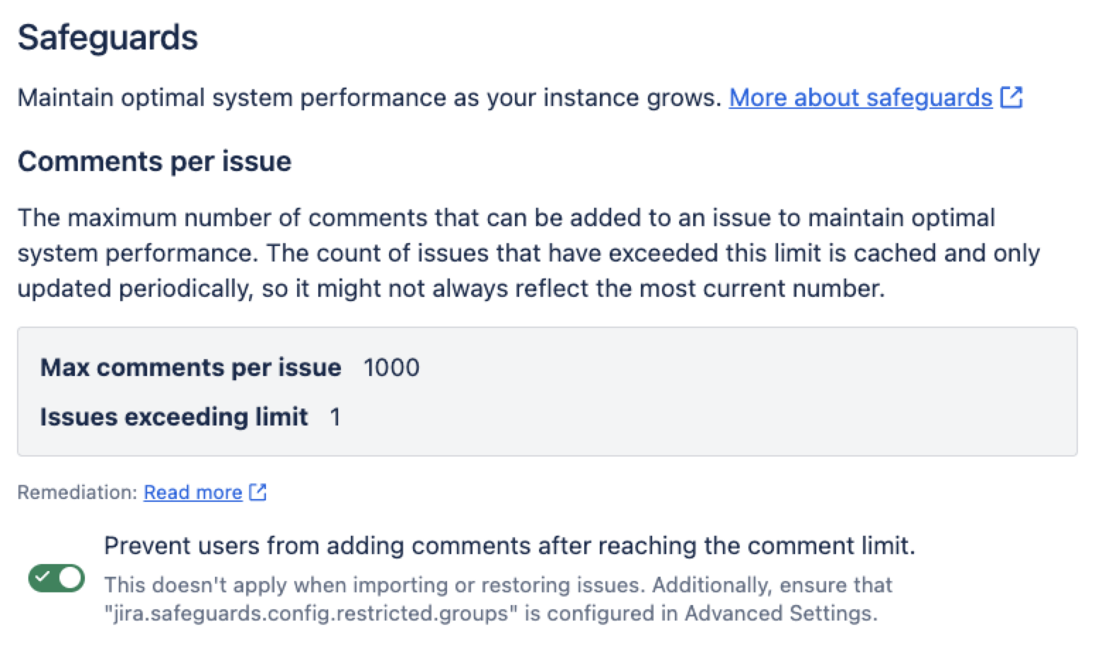

[課題ごとのコメント] では、1 つの課題に含まれるすべてのコメントがカウントされ、指定された制限を超えるコメントがある課題が識別されてカウントされます。データベースで最もコメントが多い課題を調べる方法については、こちらをご確認ください。
既定では、インスタンス最適化アプリによって、各課題のコメントは 1,000 件に制限されます。課題に 1,000 件を超えるコメントがあると、課題ビューの読み込みが遅くなり、メモリ不足エラーが発生し、インデックスの再作成に時間がかかることがあります。極端なケースでは、Jira がクラッシュする可能性があります。
セーフガードを有効化すると、制限に達した後のユーザーによるコメントの追加を防ぐことができます。ただし、課題をインポートまたは復元する場合はこの限りではありません。コメントの作成をブロックするには、[詳細設定] で jira.safeguards.config.restricted.groups を設定する必要もあります。それ以外の場合、制限に近づいたり超えたりした場合にのみ、Jira によってメール通知が送信されます。
[課題ごとのコメント] セーフガードの UI 画像
