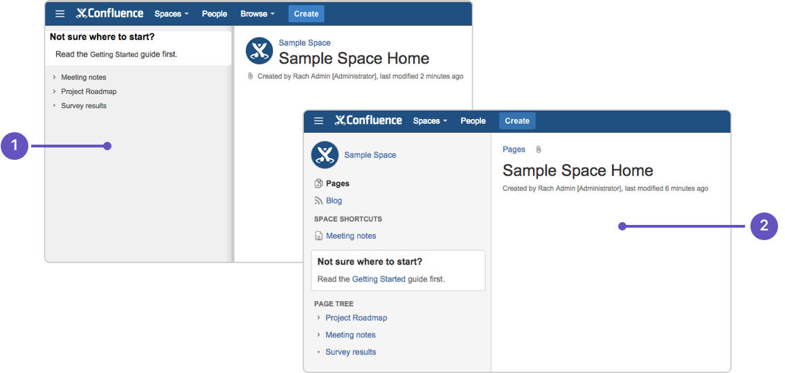

既定のテーマはどのように表示されますか?
以下は、ドキュメント用テーマの例です。同じカスタムコンテンツが横に並んでいる既定のテーマです。
  1. ドキュメント テーマ: カスタムのサイドバー コンテンツを使用します。
  2. 既定のテーマ: サイドバーの同じカスタム コンテンツを使用します。
