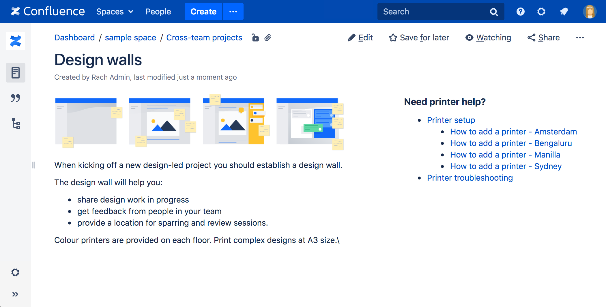

スクリーンショット: プリンターについてのページの一覧を表示する、子ページ表示マクロ。

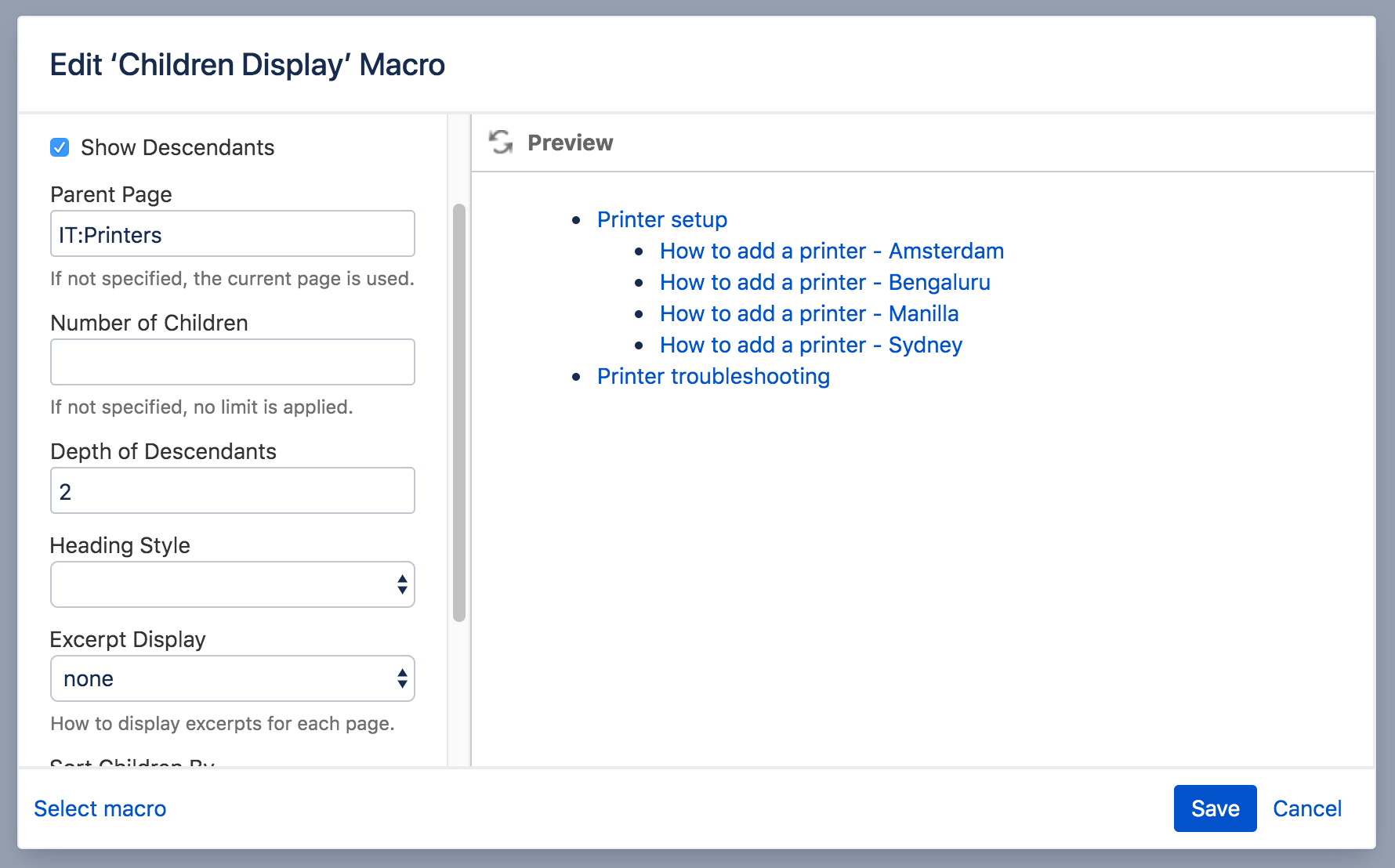

スクリーンショット: 子ページ表示マクロでの親ページと表示オプションの指定。

マクロ パラメーターを変更するには、次の手順を実行します。
  1. エディタでマクロのプレースホルダーをクリックし、[編集] を選択します。
  2. 必要に応じてパラメータを更新し、[挿入] を選択します。
