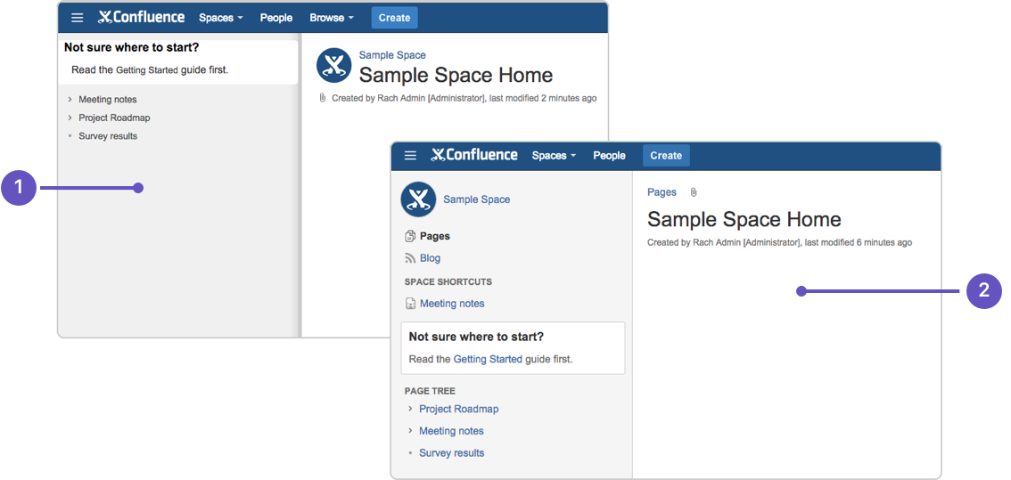

以下は、ドキュメント用テーマの例です。同じカスタムコンテンツが横に並んでいる既定のテーマです。
- ドキュメント テーマ: カスタムのサイドバー コンテンツを使用します。
- 既定のテーマ: サイドバーの同じカスタム コンテンツを使用します。
