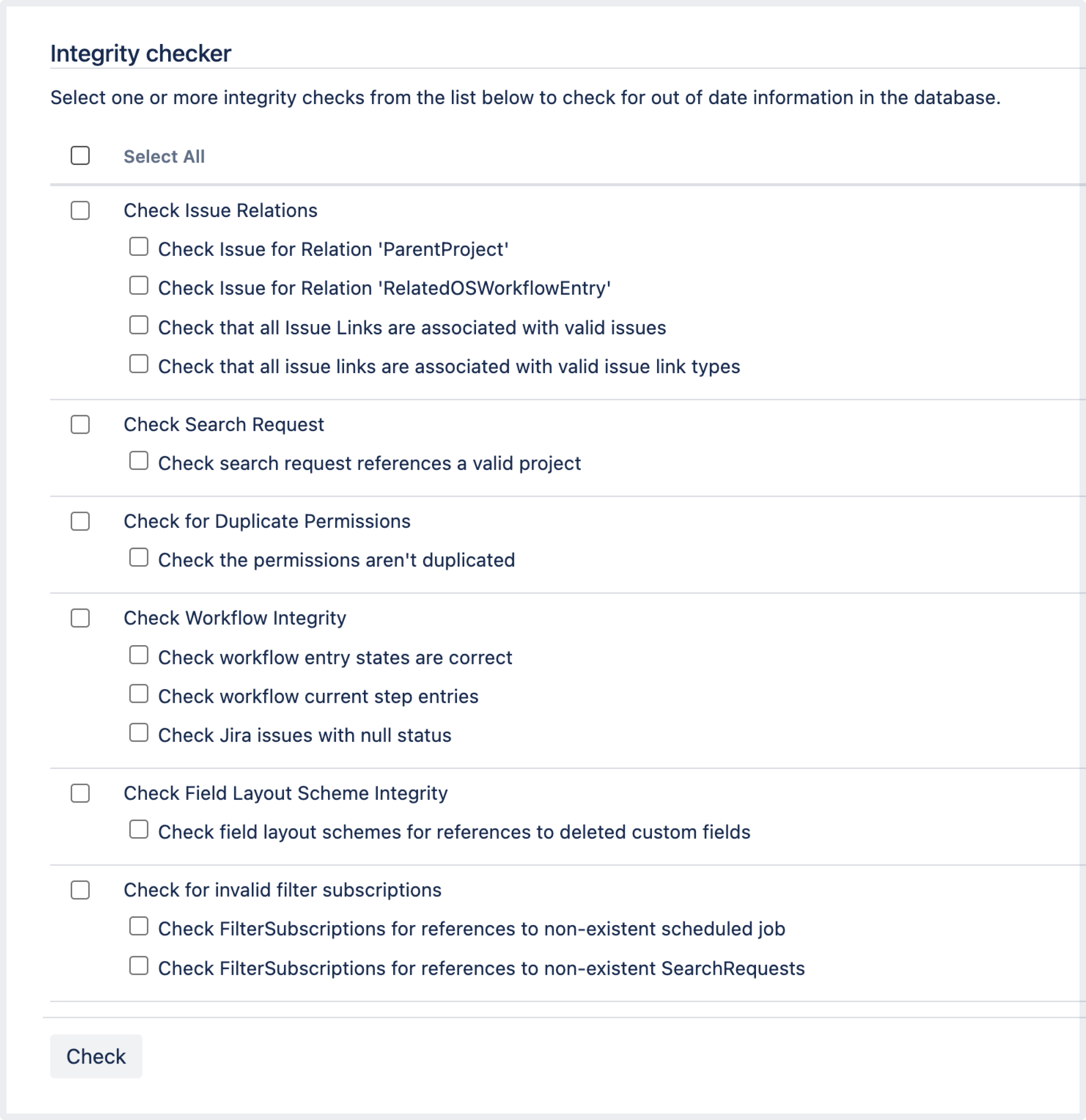

整合性チェッカーの利用
- 上部のナビゲーション バーから [管理者 ] > [システム] を選択します。
- [システム サポート] > [整合性チェッカー] を選択して整合性チェッカーのページを開きます。
整合性チェッカーは、多くの整合性チェック機能を使用して、Jira に保存されたデータから一般的な不整合を見つけます。整合性チェックの詳細をご確認ください。 - 実行したいオプションを 1 つ以上選択して、[チェック] ボタンを選択します。
- チェックの実行中は、進捗バーで操作の状態を追跡できます。 操作が完了したら、[承認] ボタンを選択します。
プレビュー画面が表示され、すべてのチェックに合格したかどうかを確認できます。
データの不一致が見つかった場合は赤で表示され、[修正] ボタンもページに表示されます。不一致を修正するには、表示されているチェックを選択し、[修正] ボタンを選択します。
