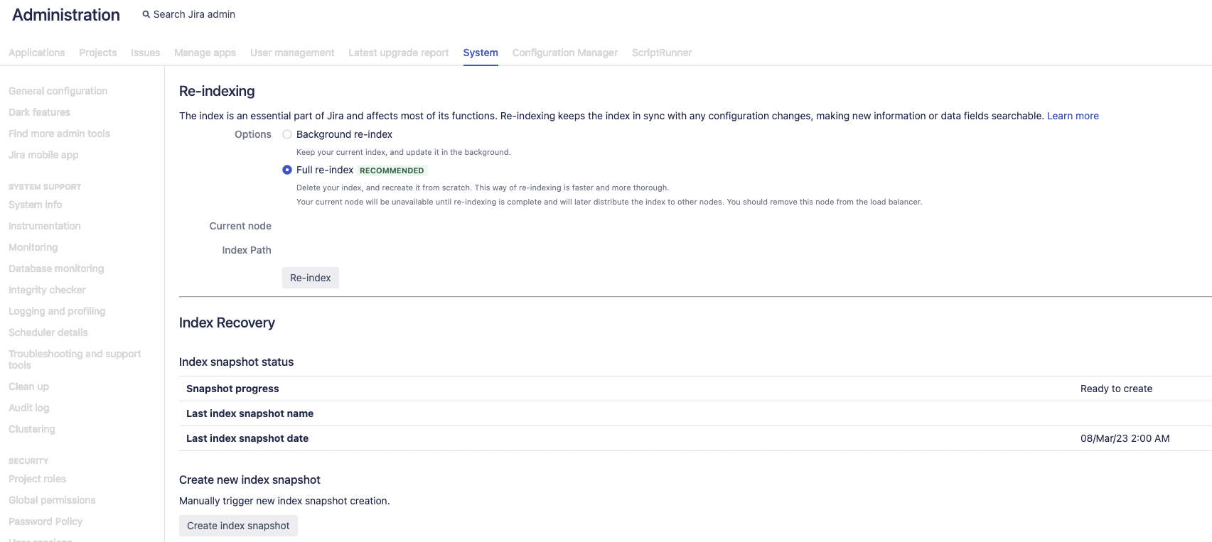

  3. このページでは、次の2つのインデックス再作成オプションのいずれかを選択できます。
    • バックグラウンドでインデックス再作成する: すべての課題のインデックス再作成をバックグラウンドで実行します。
    • 全インデックスを再作成: コメントおよび変更履歴のインデックスを含むインデックス全体を削除して再作成します。
Jira Data Center の [インデックスの再作成] ページ。画像の下に注釈の説明があります。
    1. オプション: バックグラウンドまたは全インデックス再作成。どちらを選択すべきかが不明な場合、「インデックス再作成オプション」を参照してください。

マルチノード環境の場合は、フル インデックス再作成を選択してください。
全インデックスの再作成バックグラウンドでインデックス再作成する
マルチスレッドを使用し、短時間で完了するシングルスレッドを使用し、完了が遅い (特に大規模なエンタープライズ インスタンスの場合)
開始後は取り消し不可いつもで取り消し可能
インデックス再作成を行い最適化し、古いインデックスを削除する最新のインデックスを保持し、内部で更新する
ディスク フラグメンテーションを排除するディスク フラグメンテーションを伴う
ローカル ノードのパフォーマンスには影響しないローカル ノードのパフォーマンスに影響する
一貫性を確保し、課題、コメント、作業ログ、履歴のインデックス再作成を行う課題のインデックス再作成を行うだけで、コメント、作業ログ、履歴のインデックス再作成は行わないため、一貫性は保証されない
全インデックスの再作成
このオプションは、インデックスが壊れており、システムまたはディスクの障害が原因と考えられる場合に使用してください。フル インデックス再作成では、すべてのインデックスが削除されて再作成されます。
総合的に、フル インデックス再作成には大きなメリットがあります。このオプションの唯一のデメリットは、シングルノード インスタンスをロックし、インデックス再作成中にユーザーが利用できなくなる点です。
マルチノード Jira Data Center では、インスタンスをロックせずにフル インデックス再作成を実行できます。したがって、Data Center インスタンスに複数のノードがある場合は、バックグラウンドでのインデックス再作成は選択しないでください。手順については、「ダウンタイムなしで Jira Data Center のインデックスを再作成する」を参照してください。
使用するスレッドの数を増やしてフル インデックス再作成の速度を改善することもできます。詳細は「インデックス スレッドの数を調節して速度を改善する」を参照してください。
インスタンスのデータの複雑性が低い場合も、フル インデックス再作成の速度は速くなります。関連情報については、「Jira でカスタム フィールドを効率的に管理する」を参照してください。
インスタンスで何らかの設定を行った後に Jira のインデックス再作成が必要であるかを知りたい場合は、「インスタンスを設定した後に Jira でインデックスを再作成する」でヒントをご確認ください。
