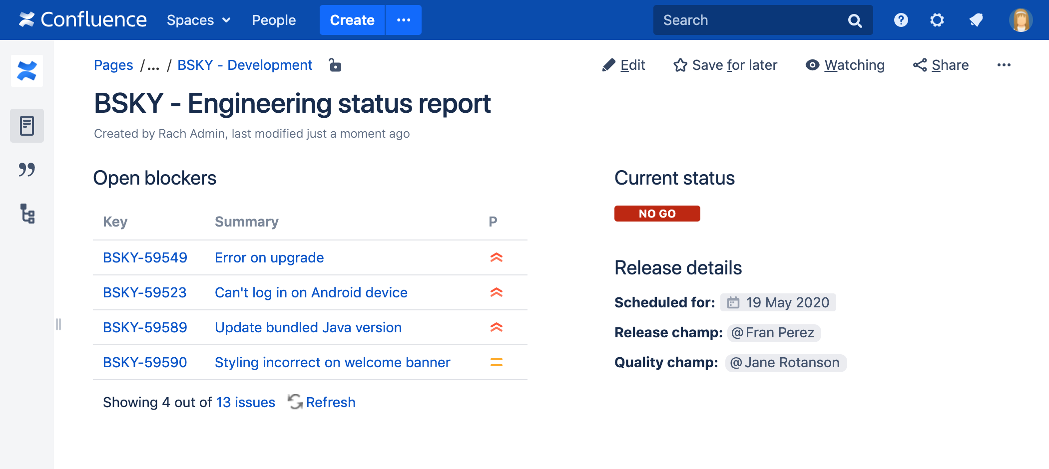

スクリーンショット: リリース前に解決しなければならない課題を表示する Jira 課題マクロが含まれる、プロジェクトのステータス ページ。

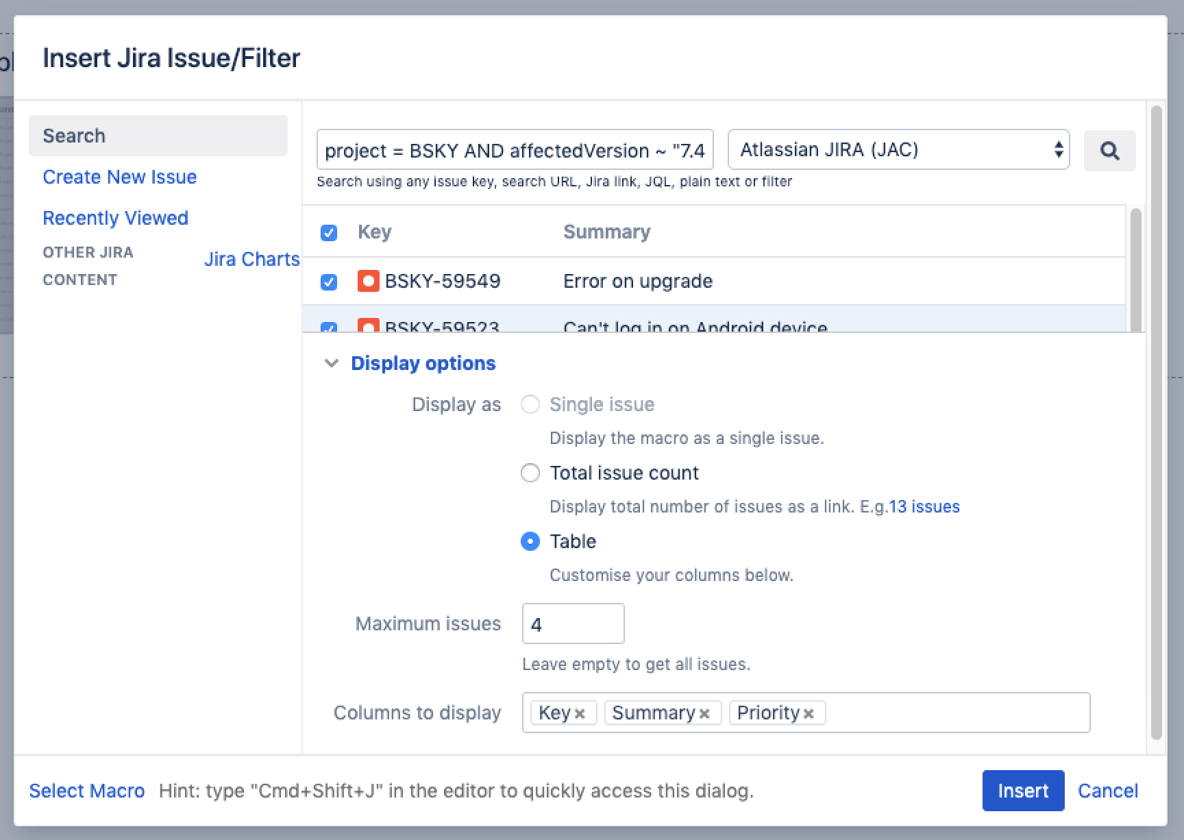

このマクロをページに追加する
Jira マクロをページに追加するには、次の手順を実行します。
  1. エディターのツールバーから、[挿入] > [その他のマクロ] の順に選択します。
  2. [開発] カテゴリから [Jira] を選択します。
  3. フィルターを入力するか、Jira 課題を検索します。
  4. [挿入] をクリックします。
その後、ページを公開するとマクロの動作を確認できます。
スクリーンショット: 課題の一覧を表示するための Jira 課題マクロの設定。

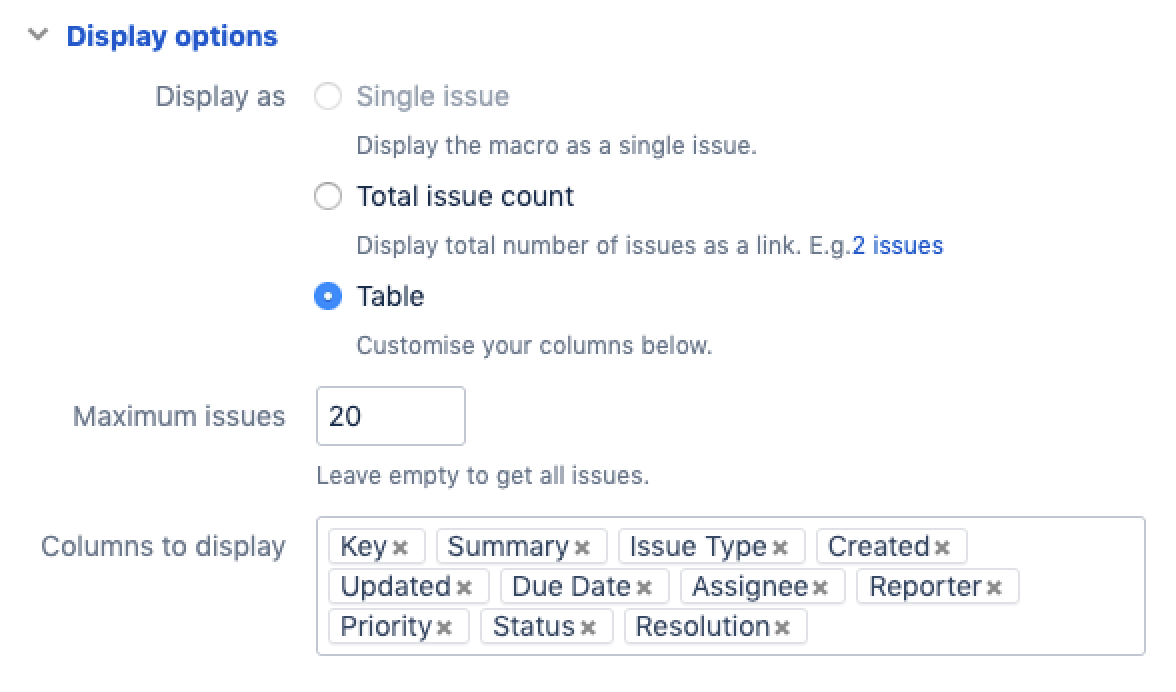

JQL 検索に基づいて課題のテーブルを表示するには:
  1. 上記のように、Confluence ページに JIRA 課題マクロを挿入します。
  2. 検索ボタンの横にある JIRA サーバーを選択します。
  3. プロンプトが表示されたら、JIRA サーバーにログインします。
  4. JQL クエリを検索ボックスに入力します。
  5. 検索を選択します。
  6. ディスプレイをカスタマイズする場合は、表示オプションを選択し、課題の表に表示される列と課題数を調節します。
  7. [挿入] を選択します。
スクリーンショット JIRA 課題マクロ ブラウザーの表示オプション。

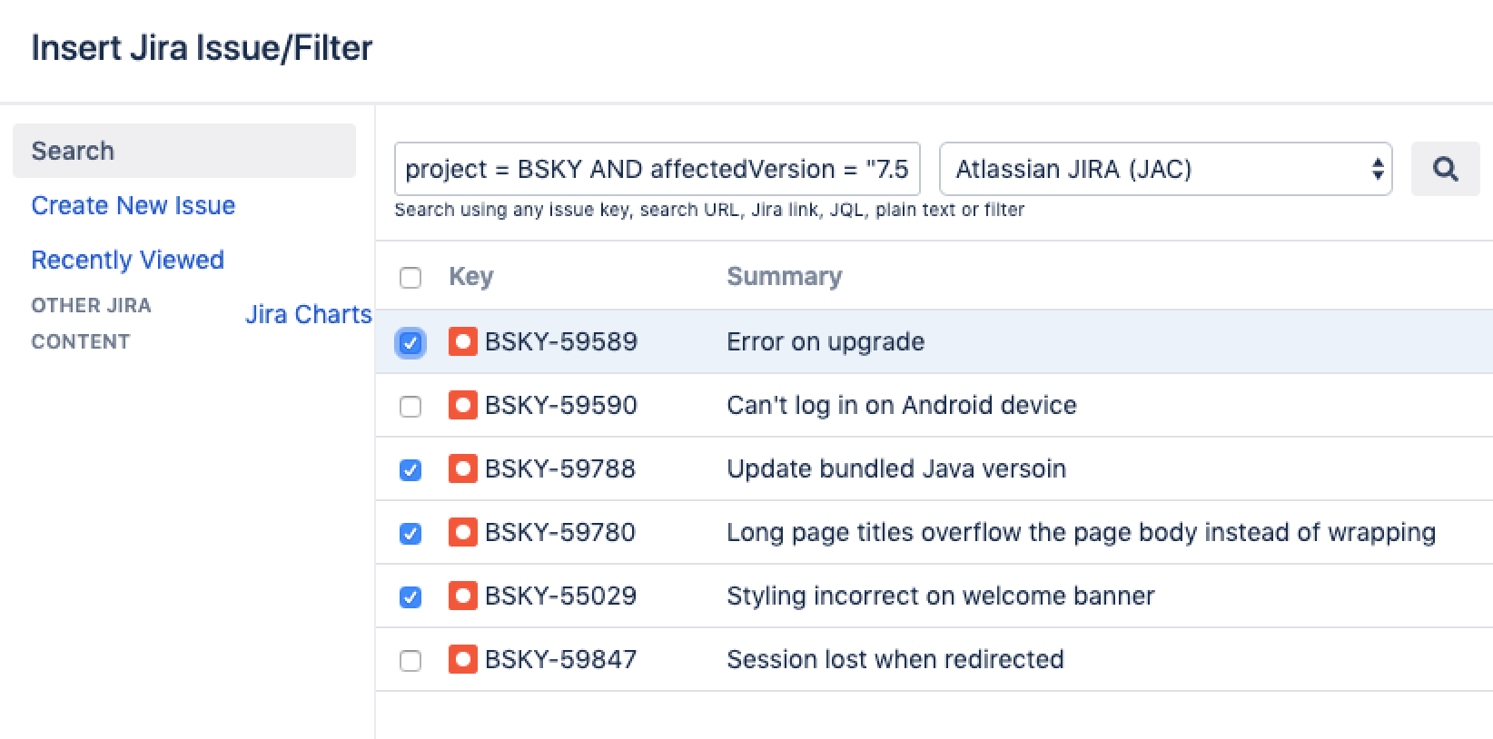

検索結果から JIRA 課題のサブセットを表示します。
  1. ページ JIRA 課題マクロを追加します。
  2. JQL 経由でマクロ ブラウザーの検索条件を定義します (上記のとおり)。
  3. マクロ ブラウザーで、検索結果の必要な課題の隣にあるチェックボックスを選択します。
スクリーンショット: 表示する課題のサブセットを選択する

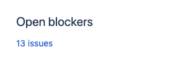

課題数を表示する
課題の表ではなく、検索で返される課題の数を表示するよう選択できます。JIRA 課題マクロは、JIRA アプリケーションの検索にリンク付けされた課題の数を表示します。
スクリーンショット: 課題数を表示する Jira 課題マクロ。
課題カウントを表示するには:
  1. JIRA 課題マクロをページに追加します。
  3. 表示オプション を選択し、マクロブラウザで [表示オプション] の横にある 合計発行数 を選択します。
  4. [挿入] を選択します。
