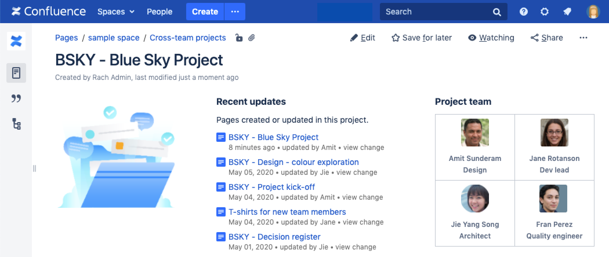

スクリーンショット: 最近作成されたページや更新されたページを表示する、プロジェクトのランディング ページ。

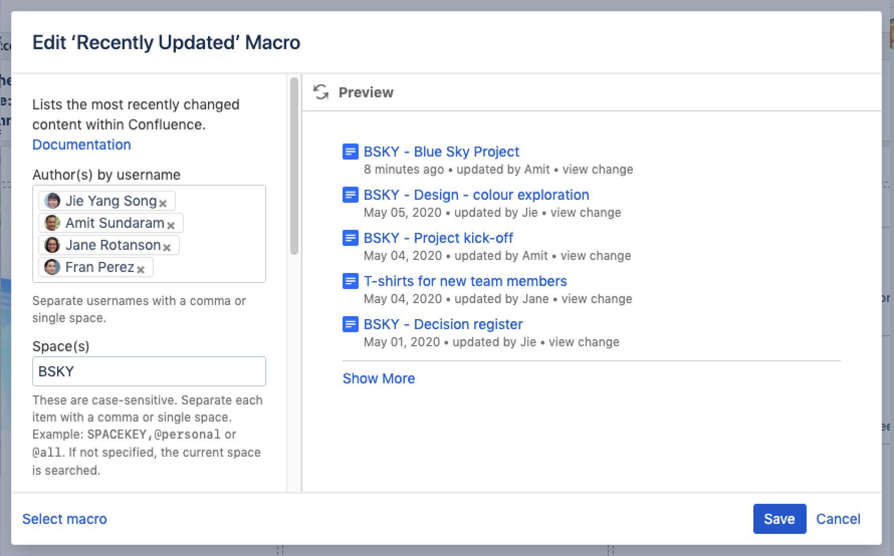

スクリーンショット: 特定のスペースの特定のユーザーによる更新を表示するための、最近の更新マクロの設定。
