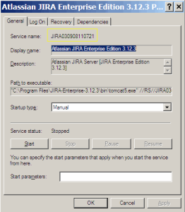

  1. Identify the name of the service that Confluence is installed as in Windows ( Control Panel > Administrative Tools > Services ):
    (info) In the above example, the SERVICENAME is: JIRA030908110721. Find the Confluence equivalent.

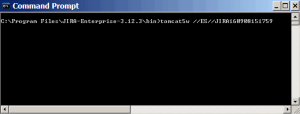

  2. Start >> Run >> type in 'cmd' >> Enter でコマンド ウィンドウを開きます。
  3. Confluence インスタンスの bin ディレクトリか、Confluence の EAR/WAR を実行している場合は Tomcat インストレーションの bin ディレクトリに cd します。
  4. 次のコマンドを実行します。
    tomcat6w //ES//%SERVICENAME%
    (info) In the above example, it would be tomcat6w //ES//JIRA030908110721

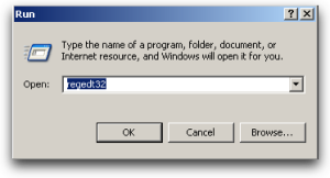

  1. Go to Start >> Run, and run "regedit32.exe".

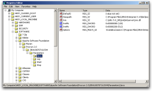

  2. Find the Services entry:
    32-bit: HKEY_LOCAL_MACHINE >> SOFTWARE >> Apache Software Foundation >> Procrun 2.0 >> Confluence
    64-bit: HKEY_LOCAL_MACHINE >> SOFTWARE >> Wow6432Node >> Apache Software Foundation >> Procrun 2.0 >> Confluence

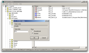

  3. To change existing properties, especially increasing Xmx memory, double-click the appropriate value.

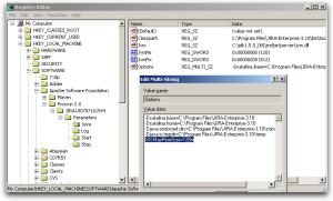

  4. To change additional properties, double-click options.
  5. 以下のパラメーター一覧を参照してください。各行に1つずつ入力します。
