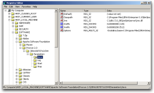

Windows レジストリで Windows サービスのプロパティを設定する
Windows の一部のバージョンには、Java 変数をサービスに追加するオプションがありません。この場合、レジストリ内のオプション一覧を表示してプロパティを追加する必要があります。
Windows サービスのプロパティを Windows レジストリで設定する方法

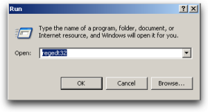

  1. Go to {{Start >> Run, and run "regedit32.exe".
  2. Find the Services entry:
    32-bit: HKEY_LOCAL_MACHINE >> SOFTWARE >> Apache Software Foundation >> Procrun 2.0 >> Confluence
    64-bit: HKEY_LOCAL_MACHINE >> SOFTWARE >> Wow6432Node >> Apache Software Foundation >> Procrun 2.0 >> Confluence

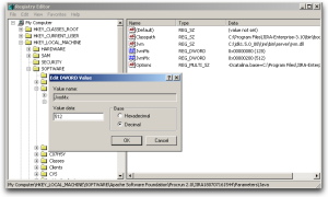

  3. 既存のプロパティを変更する (特に Xmx メモリを増やす) には、適切な値をダブルクリックします。
  4. 追加のプロパティを変更するには、オプションをダブルクリックします。
  5. 以下のパラメーター一覧を参照してください。各行に1つずつ入力します。
