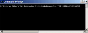

  2. Start >> Run >> type in 'cmd' >> Enter でコマンド ウィンドウを開きます。
  3. Confluence インスタンスの bin ディレクトリか、Confluence の EAR/WAR を実行している場合は Tomcat インストレーションの bin ディレクトリに cd します。
  4. 次のコマンドを実行します。
    tomcat6w //ES//%SERVICENAME%
    (info) In the above example, it would be tomcat6w //ES//JIRA030908110721

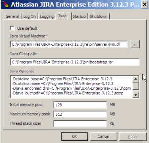

  5. Click on the Java tab to see the list of current start-up options:
  6. 新しいオプションを追加する場合は、既存の Java オプションの最後に新しい行として追加します。以下のパラメーター一覧を参照してください。

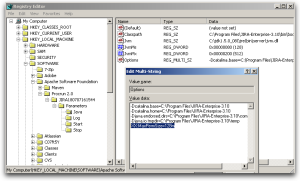

  1. Go to {{Start >> Run, and run "regedit32.exe".
  2. Find the Services entry:
    32-bit: HKEY_LOCAL_MACHINE >> SOFTWARE >> Apache Software Foundation >> Procrun 2.0 >> Confluence
    64-bit: HKEY_LOCAL_MACHINE >> SOFTWARE >> Wow6432Node >> Apache Software Foundation >> Procrun 2.0 >> Confluence
  3. To change existing properties, especially increasing Xmx memory, double-click the appropriate value.
  4. To change additional properties, double-click options.
  5. 以下のパラメーター一覧を参照してください。各行に1つずつ入力します。
