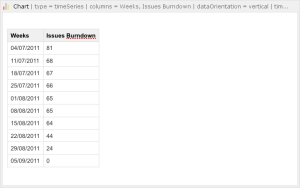

Time Series チャート
| マクロ ブラウザのパラメーター | マクロ プレースホルダー内のデータ表 | 描画されるチャート | ||||||||||||||||||||||||||||||||||||||||||||||||||||||
| タイプ | 時系列? |
| 日付の形式 | MM/yyyy | |||||||||||||||||||||||||||||||||||||||||||||||||||||||
| 期間 | Month | |||||||||||||||||||||||||||||||||||||||||||||||||||||||
| Data Orientation | vertical | |||||||||||||||||||||||||||||||||||||||||||||||||||||||
| 縦軸の下限 | 0 | |||||||||||||||||||||||||||||||||||||||||||||||||||||||
| 凡例を表示しますか? | true | |||||||||||||||||||||||||||||||||||||||||||||||||||||||
