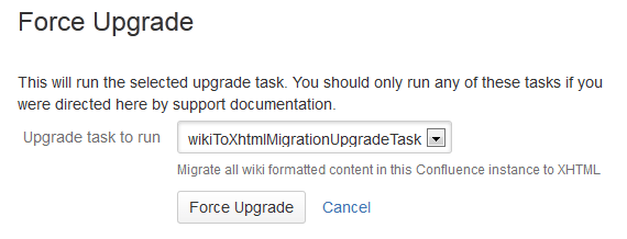

移行の再実行 - 移行に失敗したコンテンツ向け
コンテンツの移行に失敗した場合、Confluence 管理者はサイトの移行を再起動できます(前述のセクションを参照)。まだ wiki マークアップのフォーマット状態のコンテンツのみが移行されるため、通常、最初の移行に比べ再移行の所要時間は短くなります。
移行を手動で再実行するには:
  1. ブラウザで次の URL を開きます: <Confluence Address>/admin/force-upgrade.action
  2. 実行するアップグレード タスクのドロップダウンリストからwikiToXhtmlMigrationUpgradeTaskを選択します。
  3. アップグレードを強制を選択します。

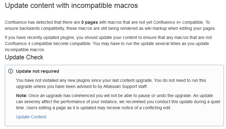

移行の再試行 - 'unmigrated-wiki-markup' マクロ内のコンテンツ向け
前述のセクションでは、特定のコンテンツが全く移行されずに残されている場合の、例外的な状況の処理についての説明です。移行時に発生する最も一般的な問題は、コンテンツは移行されたが、ページ上では wiki マークアップのフォーマットのまま、 'unmigrated-wiki-markup' マクロの本文にラップされてしまう場合です。移行レポートで参照されるコンテンツはこのような状態になっています。コンテンツは閲覧も編集も可能ですが、wiki マークアップの状態であるため、リッチテキストエディターの全機能を使用して編集することはできません。
このような状態になる最も頻度の高い理由は、ページに不明なマクロ、または、 Confluence 4.x と互換性のないマクロが含まれているためです。
このような場合は 2 通りの修正方法があります:
  1. Confluence 4.x と互換性のあるマクロをインストールする。4.0 についてのプラグイン開発アップグレード時 FAQ を参照してください。
  2. ページを編集し、問題のあるマクロを削除する。
どちらの方法を選択した場合でも、'unmigrated-wiki-markup' マクロに含まれたままのすべてのコンテンツ (テンプレート内のコンテンツも含む) の再移行を強制的に再移行できます。この機能は <Confluence Address>/admin/unmigratedcontent.action にあります。
