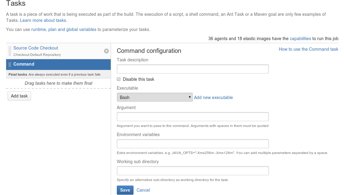

Ordering the tasks in a job
タスクはジョブ内でビルド タスクまたは最終タスクとして指定することができます。
  • ビルド タスクは、ジョブ内で指定された順番で実行されます。ビルド タスクが失敗すると、後続のすべてのテストは実行されません。
  • ビルド タスクが完了すると、最終タスクが順番に実行されます。ビルド タスクやその他の最終タスクが失敗したかどうかにかかわらず、最終タスクは常に実行されます。ビルドを手動で停止した場合でも、最終タスクは実行されます。
ジョブのタスクの順番を設定する方法
  1. 目的のジョブのタスクに移動します。
  2. 左側の表でタスクを目的の順番にドラッグ アンド ドロップします。ビルド タスクを最終タスクに、あるいはその逆に変更する場合は、表の目的のヘッダーの下にドラッグ アンド ドロップします。変更はすぐに保存されます。
スクリーンショット: 既存のタスク — コマンド タスク
