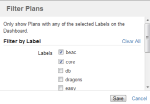

プランのフィルタリング
You can filter the plans on your dashboard according to plan labels. For instructions on how to add a label to a plan, see Labelling a plan.
ラベルでダッシュボード プランをフィルタリングする方法:
  1. ダッシュボードに移動します。
  2. Click the button. If the plan already has labels, they will be displayed next to the button, otherwise the button will read Filter Plans.
  3. 「プランのフィルタリング」ダイアログでは、フィルタリングするラベルを選択します。
  4. 保存 をクリックします。ダッシュボードが更新され、選択したラベルを含むプランのみが表示されます。
スクリーンショット: ダッシュボードでのプランのフィルタリング
