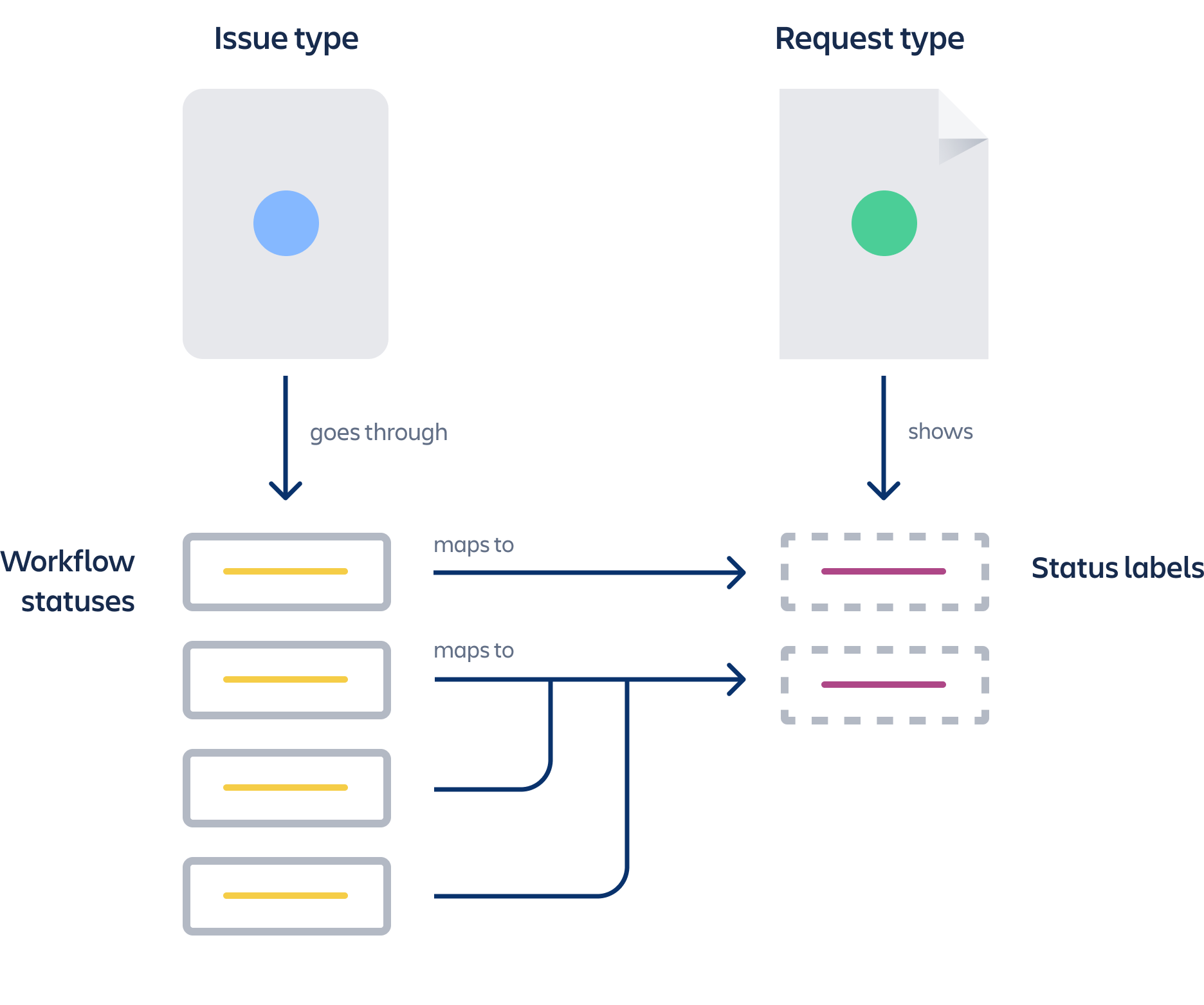

リクエストタイプのワークフロー ステータスをカスタマイズする
Jira Service Management では、リクエストのフローにおいて、そのリクエストの課題タイプに関連付けられたワークフローが使用されます。
既定のワークフロー ステータスは、カスタマー向けにもっと使いやすいステータスにマッピングし直すことができます。また、1 つのカスタマー ステータスに複数のステータスをマッピングしてワークフローをシンプルに表示することもできます。[ワークフロー ステータス] タブから、カスタマー向けのワークフロー表示をカスタマイズできます。
カスタマーが表示可能なこれらの「ステータス名」間の変化のみが、カスタマー ポータルとその通知に反映されます (例: 2 つのワークフロー ステータスに同じ「ステータス名」を指定すると、そのステータス間のトランジションをポータル上で非表示にできます)。通知の詳細については「サービス プロジェクト通知の管理」をご参照ください。
