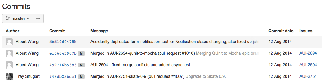

Bitbucket、Bamboo、Fisheye/Crucible などのサポートされている開発ツールのいずれかに Jira を接続した場合、それらのツールで課題に関する情報を表示できるようになります。たとえば、Bitbucket では、チェンジセットで参照された課題を確認できます。また、Bamboo では、計画のビルドにリンクされた課題を表示できます。

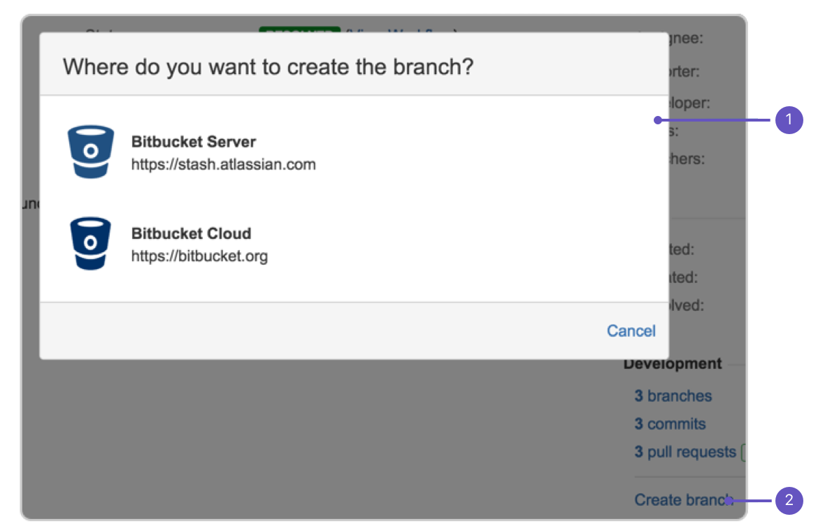

Bitbucket Cloud か Bitbucket Data Center を使用してコード リポジトリを管理している場合は、[ブランチを作成する] リンクから Jira Software の課題上で直接コード ブランチを作成できます。リンクをクリックすると、連携しているリポジトリ アプリが開き、ブランチ作成プロセスが自動的に開始されます。複数のアプリを連携している場合は、ブランチを作成する場所を選択できます。
- リポジトリの選択: ブランチを作成するリポジトリを選択します。
- ブランチの作成: 課題上でこのリンクをクリクします。

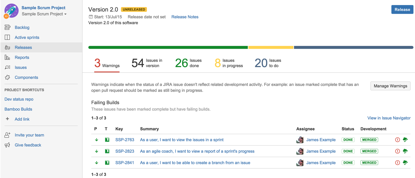

ボードのリリースハブを見れば、リリースの進捗(リリースバージョン)を見て公開すべきものをひと目で決定できるようになります。バージョンではステータスごとに分類されたすべての課題を見ることができ、バージョンのリリースに影響しうる問題も把握できます(例えば、リリースするはずの課題にマージされていないプルリクエストや、コードレビューされていない、またビルドに失敗した課題が含まれている、など)。
Jira Software を開発ツールに接続したら、他の設定は必要ありません。ただし、開発作業の課題の参照方法をチームに知らせる必要があります。

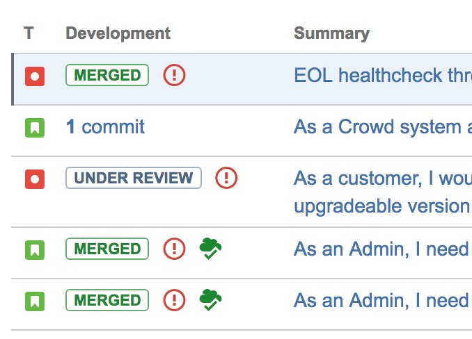

検索リスト ビューの開発列では、接続した開発ツールの情報を確認できます。さらに情報が必要な場合、項目をクリックして詳細を表示するか、開発ツールを確認します。
開発パネルと同様に、Jira Software を開発ツールに接続したら、その後の構成は不要です。チームは開発作業で課題を参照する方法を知るだけで使用を開始できます。

![課題一覧の [Development] 列。 課題一覧の [Development] 列。](https://confluence.atlassian.com/jirasoftwareserver106/files/1573490171/1573490179/1/1698755528358/devcolumn.png)
