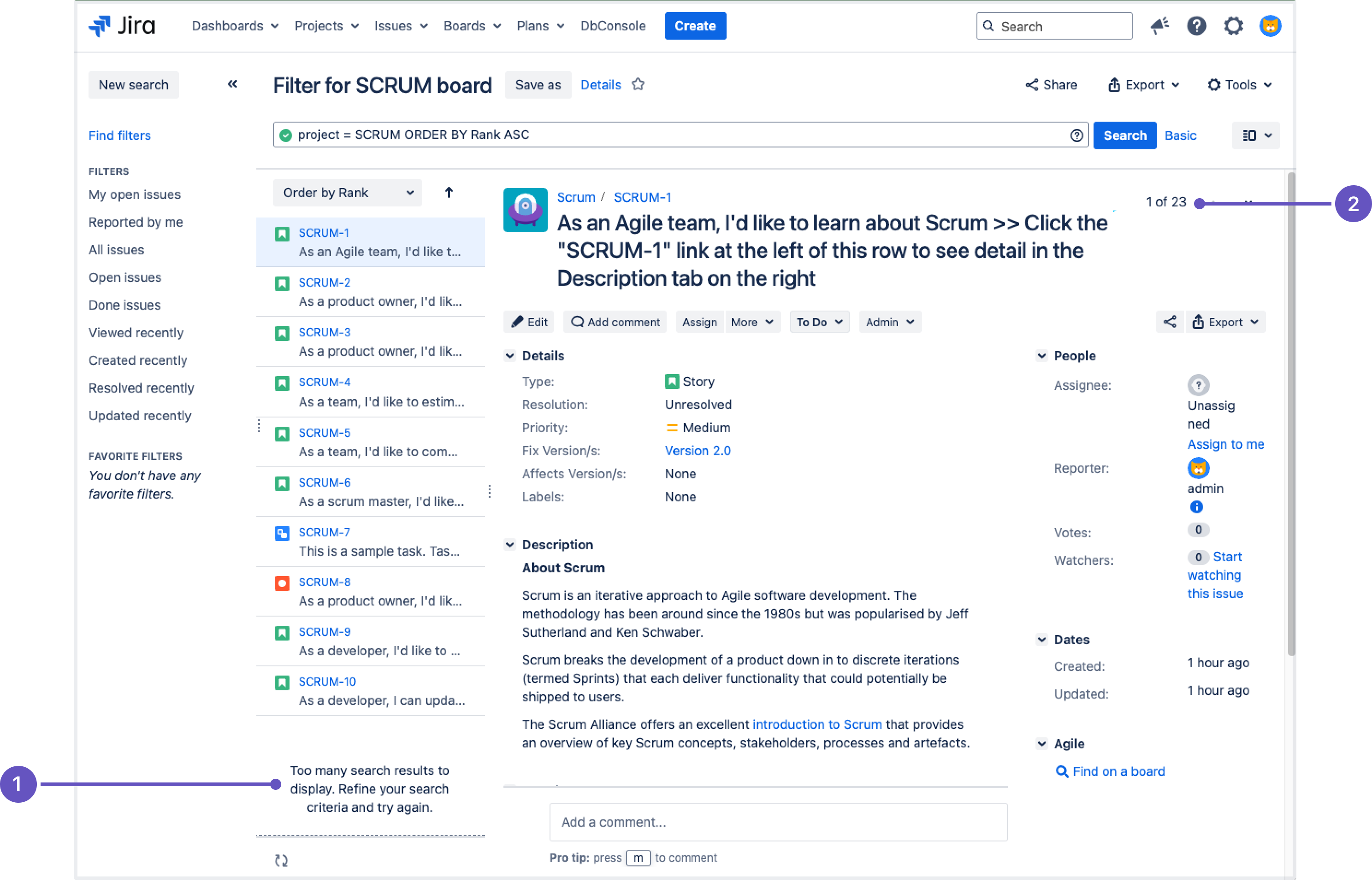

  3. 右上隅にある x of y インジケーターを確認します。y 値は、表示制限を超える課題を含む、フィルターに一致する課題の総数を示します。
検索が表示制限を超えると、課題リストの下部に "検索結果が多すぎて表示できません (...)" という警告メッセージが表示されます。
エラー メッセージと x of y インジケーターの画像
1. 警告メッセージ
2.
x of y インジケーター
