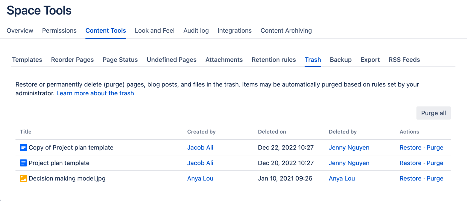

ゴミ箱の詳細
スペース管理者には、ゴミ箱内のアイテムに関して、次のような詳細が表示されます。
  • タイトル – ページ、ブログ、または添付ファイル名
  • 作成者 – アイテムを作成したユーザー
  • 削除日 – 削除日時
  • 削除者 – アイテムを削除したユーザー
スクリーンショット:スペースのゴミ箱ビュー
「作成者」と「削除者」のデータが「–」記号で示されて、利用できない場合があります。これは、そのページが以前のバージョンの Confluence からインポートされた場合に起こります。
