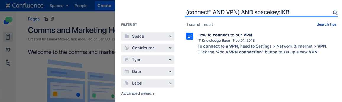

  1. Confluence の右上の検索フィールドを選択し、拡張された検索パネルを開きます。
  2. Confluence でサポートされている構文を使用してクエリを入力します。
クエリでは複数の単語と演算子を使用できます。

o?tag* AND past~ AND ("blog" AND "post")

Confluence データは、タイトル、ラベル、タイプなどのフィールドに格納されます。特定のフィールドを使用してコンテンツを検索するには、検索ボックスでフィールド名の後にコロン ':' と検索する用語を続けて入力します。
同じクエリで複数のフィールドを使用できます。たとえば、抜粋インクルードマクロを含むすべてのブログ投稿を検索するには以下のクエリを使用します。
type:blogpost AND macroName:excerpt-include*
