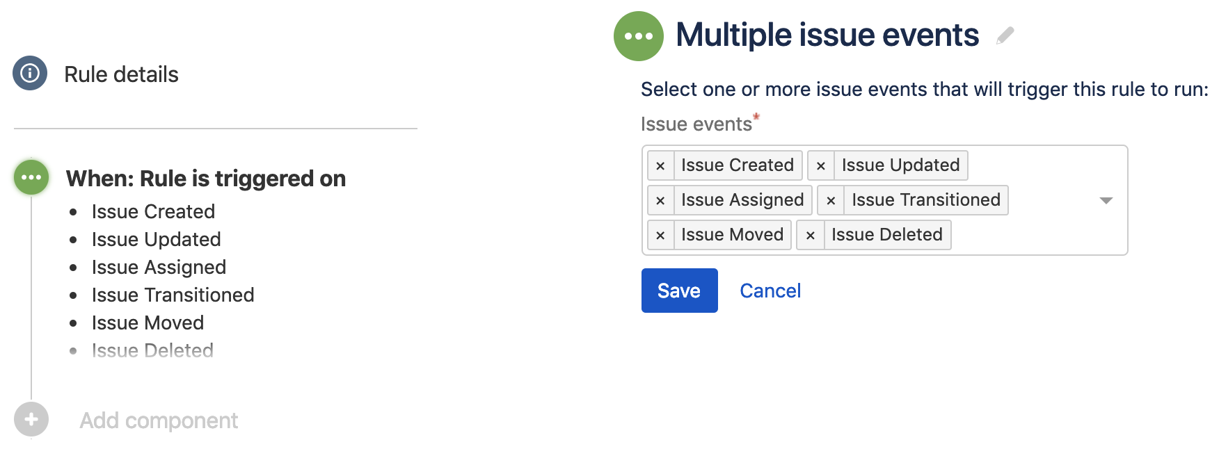

複数の課題イベント
関連するスマート値: {{issue}}
このトリガーでは、このルールを実行するトリガーとなる課題イベントを 1 つ以上選択できます。複数のルールを作成するよりも簡単 (かつ効率的) です。たとえば、課題が更新、移行、割り当てられた際に Slack メッセージを送信します。

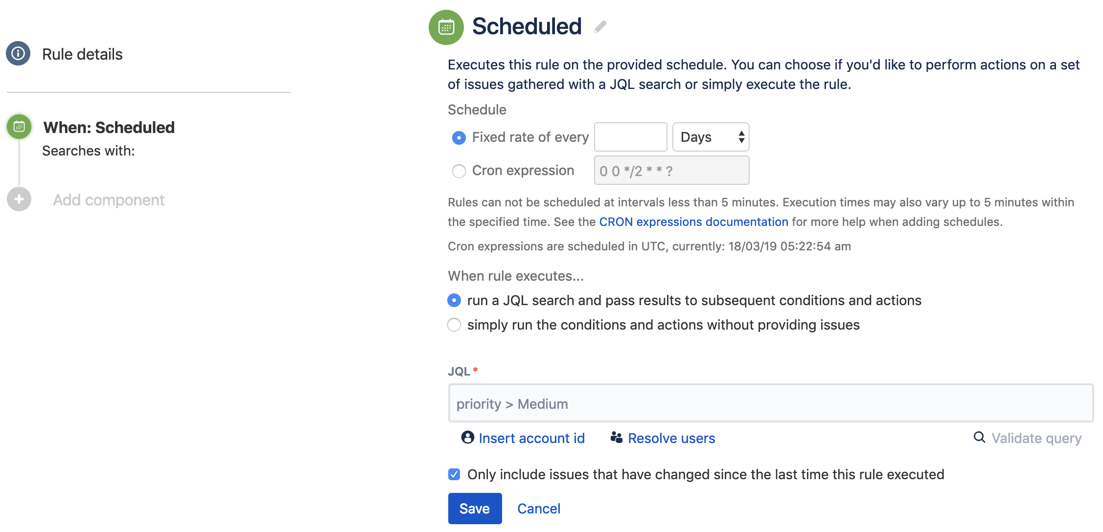

スケジュール済み
これによって、ルールが指定されたスケジュールで実行されます。このルールは所定の頻度で実行できます。また、より複雑なスケジュールには Cron 表記を使用できます。JQL クエリを実行するか、スケジュールに従って課題を作成しようとしている場合は、単にルールを実行できます。
ユース ケースの 1 つは、たとえば古い問題を見つけることです。その方法を示す今週のルールをご覧ください。

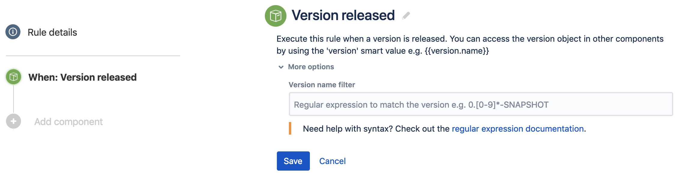

バージョンの作成、更新、リリース
関連するスマート値: {{version}}
これらは、バージョンを作成、更新またはリリース時にトリガーされます。正規表現によって、このルールをトリガーするバージョンを制限できます。
注: バージョン更新時のトリガーは、バージョンの作成、リリース、変更をリッスンします (このトリガーは、バージョンに関わるすべてのイベントをリッスンする必要がある場合にのみ使用されることをお勧めします)。
バージョン リリース時のトリガーと関連する課題のブランチである「バージョンで修正された課題」によって、このバージョンで修正されたすべての課題をループできます。

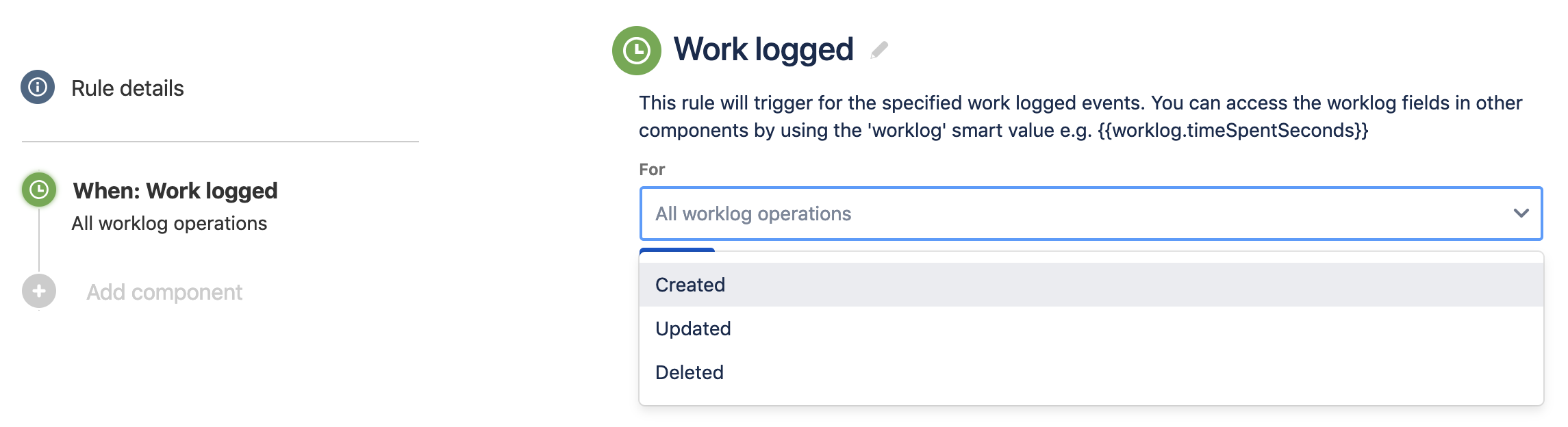

作業のログ記録
関連するスマート値: {{worklog}}
このルールは、作業ログが作成、更新/削除された際に実行されます。
