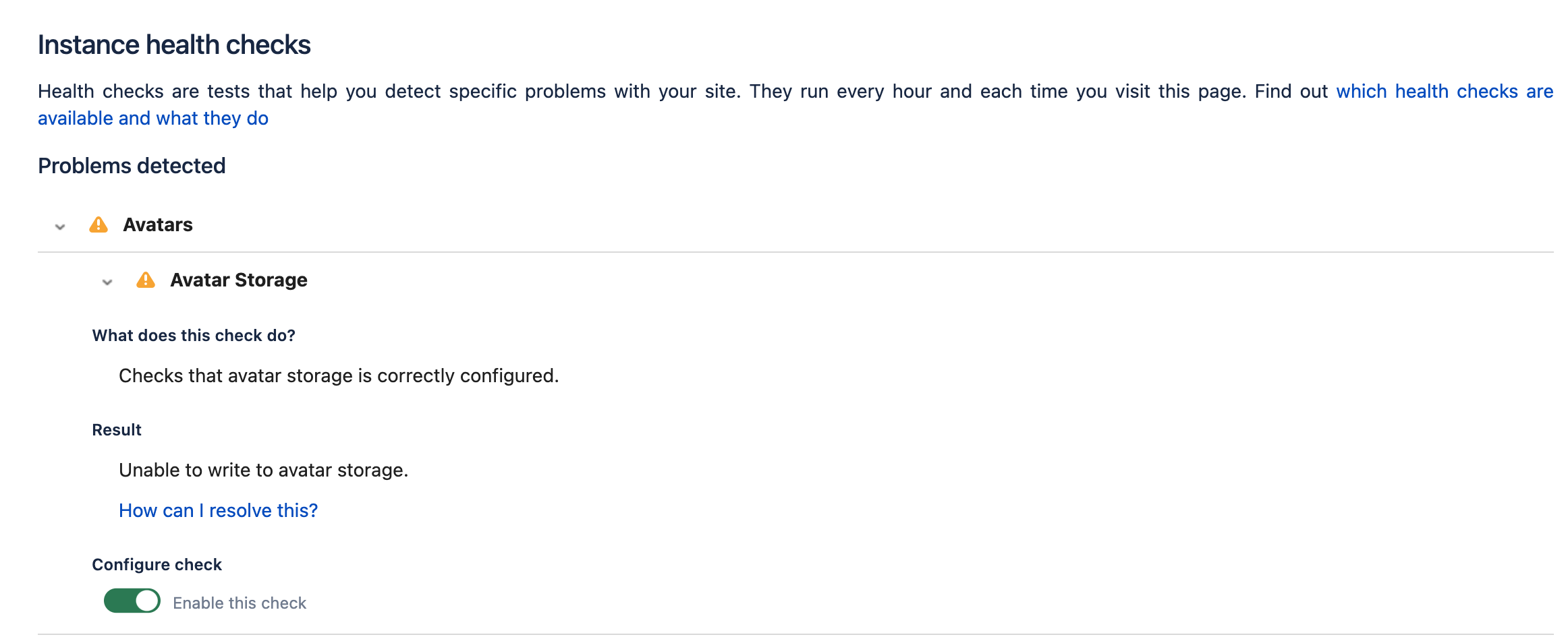

ヘルス チェックの失敗
インスタンスのヘルス チェックとその実行方法の詳細をご確認ください。インスタンスのヘルス チェックの詳細
問題 | 根本原因と解決方法 |
アバター ストレージのコンテンツをリストできない | このヘルス チェックは、次の理由で失敗する可能性があります。
問題の診断についてサポートが必要な場合は、 |
アバター ストレージからデータを読み取れない |
アバター ストレージに書き込めない |
アバター ストレージからファイルを削除できない |
