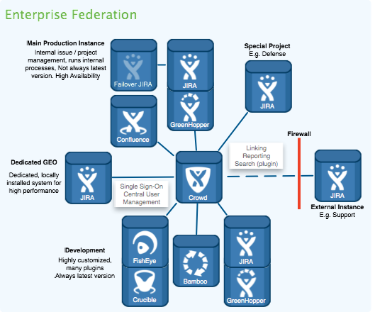

フェデレーションに繋がる状況
最初に、フェデレーションにつながる状況について見てみましょう。当社のお客様に関して言えば、複数の Jira インスタンスの実行が必要となる 4 つの主な理由を識別できます。
  • Jira のボトムアップ成長: Jira の低価格ポイントや実用的な価値により、最初は 1 チームで Jira を開始して、その後、独自のサーバー インスタンスを回転させる新しいチームで組織全体へ広げるという場合が良くあります。
  • 合併や買収: 他の組織の買収や合併により、1 つの組織に複数の Jira サーバーが存在する場合があります。
  • 独立した IT 組織: 組織の異なる部門は、独自の IT 組織を運営している場合があります。このことは、他部門とのプロセスや協力が行われてから、後の段階で統合できる並列 Jira システムにつながります。
  • 意図的なフェデレーションのセットアップ: 以下の理由の 1 つまたは複数が、フェデレーテッド Jira システムの意図的なセットアップにつながる場合があります。
フェデレーション環境をセットアップする理由
専用インスタンスの意図的なセットアップへ掘り下げることで、顧客、パートナー、および自分たちの IT 組織の方法をまとめ、これらを実行するためのいくつかの理由を特定することができます。

複数の Jira インスタンスの管理における推奨事項
Jira インスタンスのフェデレーションは、企業顧客の間では非常に一般的です。アトラシアンが過去に行った調査では、数百もの顧客が組織内で 3 台以上の Jira サーバーを運用していました。その結果、フェデレーテッド環境を持つ顧客は珍しいものではなく、大きなコミュニティの一部となります。そのため、アトラシアンでは、フェデレーテッド Jira インタンスの管理や相互運用性を顧客が簡単に行えるようにする機能を開発し、継続的に実装しています。
フェデレーション機能
Jira、Confluence、および、Atlassian Stack 全体の強力な機能の 1 つが、Atlassian 製品を連携させられることです。この優れた例の 1 つに、Confluence ページ内で Jira 課題を動的にリスト表示できる機能があります。いまた、この同じ機能により自立した Jira インスタンスの統合が可能になります。
そのため、すべてのバージョンにアプリケーション リンクが含まれている限り、Jira サーバーは全く同じバージョンを実行する必要はありません。これにより、異種環境における相互運用性 (例:フェデレートを行う理由「新機能へのアクセス」を参照) が大幅に容易になります。
一言でいえば、アプリケーション リンクの目標は、インスタンス間のリンクと課題の統合を、同一インスタンス内のプロジェクト間の統合のように簡単にすることです。そのため、Jira インスタンス間のアプリケーションリンクが設定されると、以下に説明する統合機能が利用可能になります。

集中ユーザー管理
Jira は、単一ソースのユーザー管理、グループ定義、および認証 (SSO) を行う複数の方法を提供しており、複数の Jira インスタンスや他のアトラシアン製品で以下からデータを取得することができます。
  • Crowd: 組織のアプリや開発ツール用にシングル サインオンを使用した集中 ID 管理を提供する、アトラシアン専用の製品。詳細は「ユーザー管理のために Crowd に接続する」の章をご覧ください。Jira から Crowd へユーザー ディレクトリを移行する場合は、「Jira から Crowd へのユーザーのインポート」をご覧ください。
  • LDAP: 分散ディレクトリ情報の保存や管理についての事実上の標準です。LDAP ディレクトリへの接続方法の詳細についての Jira ドキュメントを参照してください。
複数の Jira システムや他のアトラシアン製品がどのように相互運用され、一元化されたユーザー管理を実現するかについてのさまざまなシナリオの概要については、「ユーザー管理で可能な設定のダイアグラム」の図をご参照ください。
