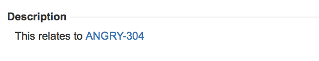

既定のテキストレンダラー
既定のテキストレンダラーは、次の追加自動リンク機能を使用し、フィールドの内容をプレーンテキストとしてレンダリングします。
| コンテンツ | 説明 | サンプル |
| Jira 課題 | テキストに、Jira 課題キーを解決するテキストが含まれている場合、その課題を示す HTML リンクが生成されます。 | |

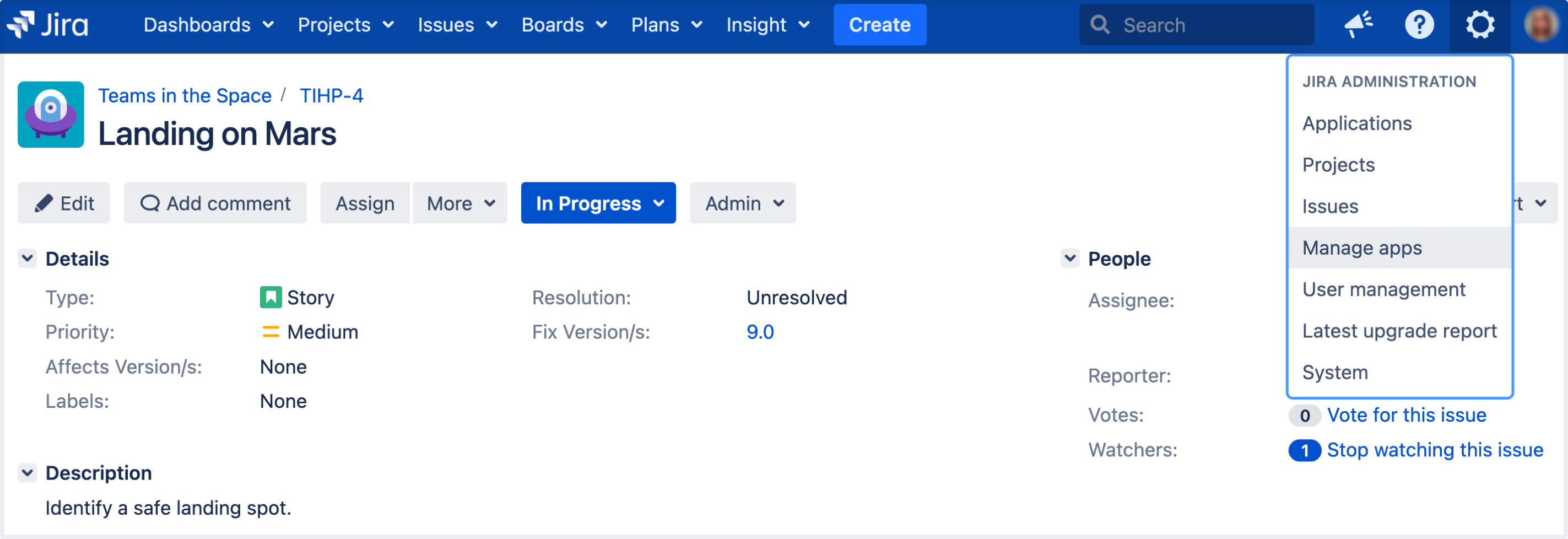

レンダラー アプリの設定
レンダラーおよびそれらの依存コンポーネントは、既定テキストレンダラーを除き、次のように有効化/無効化できます。
- 画面右上隅で [管理] > [アプリの管理] の順に選択します。
- "アプリを検索" 画面に、Atlassian Marketplace で入手できるアプリが表示されます。[アプリを管理] を選択して、ご利用の Jira インスタンスに現在インストールされているアプリを表示します。
- [アプリの管理] を選択して「renderer」と検索し、次のようにシステム アプリをフィルタリングします。

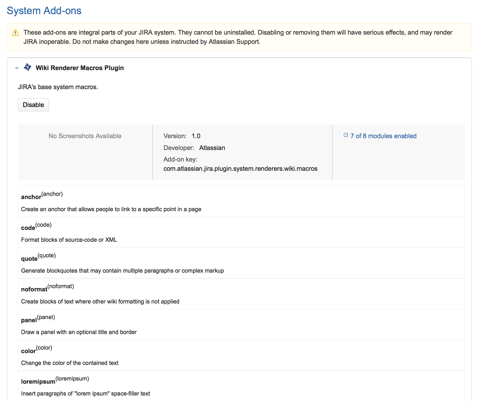

Wiki スタイル レンダラーのマクロ アプリを構成
Wiki スタイル レンダラーが使用するマクロは、次のように有効化/無効化できます。
- [アプリの検索] 画面に、Atlassian Marketplace で入手できるアプリが表示されます。[アプリの管理] を選択して、ご使用の Jira インスタンスに現在インストールされているアプリを表示します。
- [アプリの管理] を選択して「renderer」と検索し、システム アプリをフィルタリングします。
- [Wiki Renderer Macros app] を展開し、次の内容を表示します。
この画面から、Jira 内で設定されているすべてのマクロを見ることができます。マクロが無効化されている場合、それは Wiki レンダラーで使用できません。使用する追加のマクロをデプロイする場合、それを Wiki レンダラーで使用するには、ここで有効化されている必要があります。アプリの記述の詳細については、「マクロの記述」のドキュメントをお読みください。
