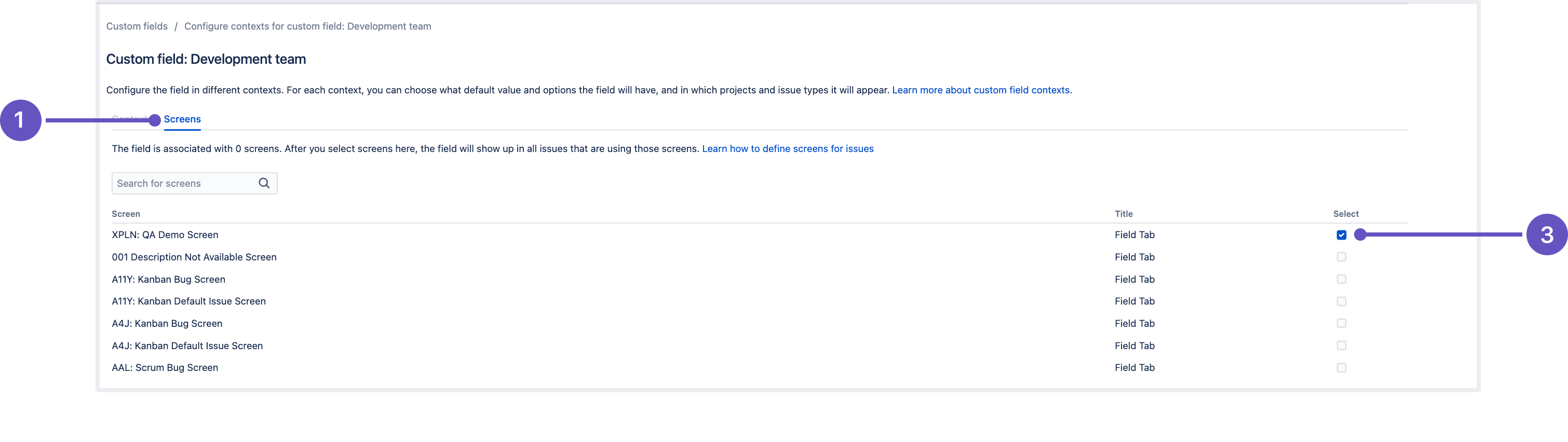

フィールドを画面と関連付ける
フィールド コンテキストを設定する際には、フィールドを表示する画面を選択することもできます。
  1. コンテキスト設定ページで、[画面] タブを選択します。
  2. フィールドに関連付ける各画面の [選択] チェックボックスをクリックします。
  3. 変更を保存します。
  1. [画面] タブには、Jira インスタンスで使用できるすべての画面が表示されます。
  2. [選択] チェックボックスを使用すると、コンテキストを設定するカスタム フィールドに画面を関連付けることができます。
