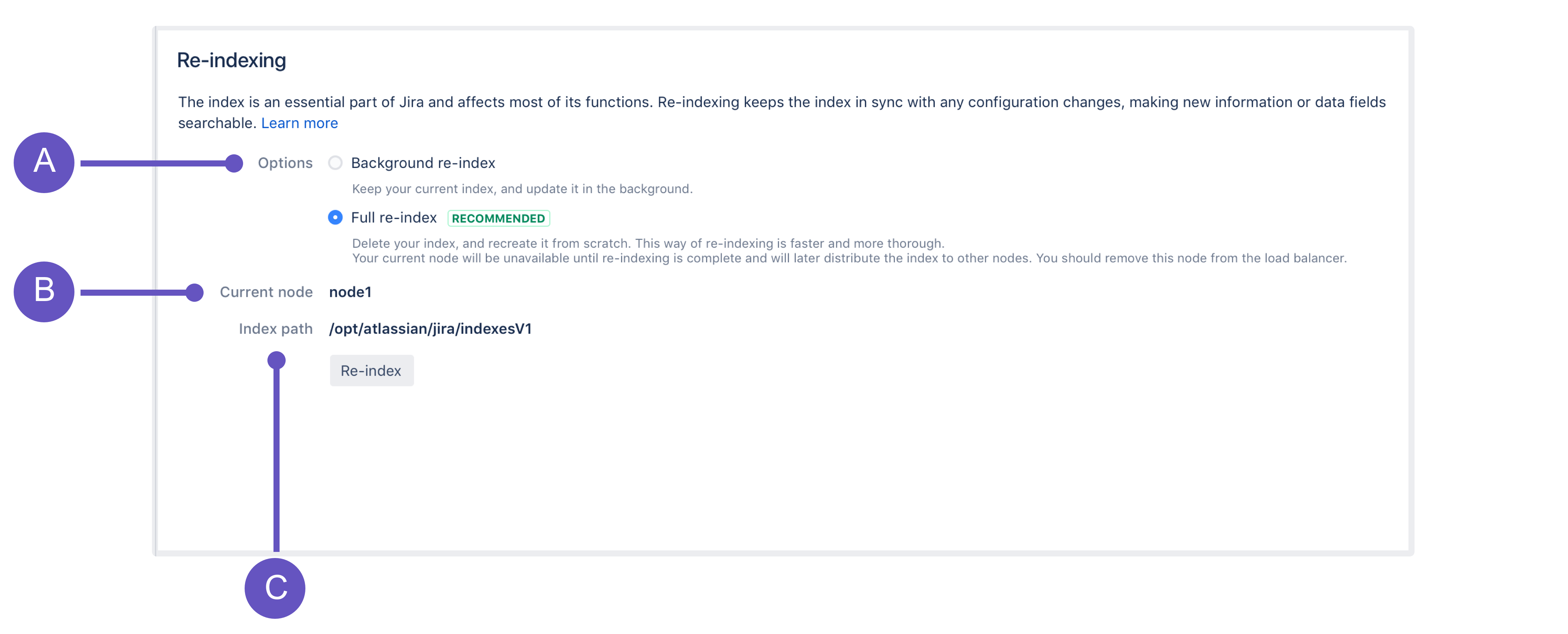

  3. このページでは、次の2つのインデックス再作成オプションのいずれかを選択できます。
    • バックグラウンドでインデックス再作成する: すべての課題のインデックス再作成をバックグラウンドで実行します。
    • 全インデックスを再作成: コメントおよび変更履歴のインデックスを含むインデックス全体を削除して再作成します。
Jira Data Center の [インデックスの再作成] ページ。画像の下に注釈の説明があります。
    1. オプション: バックグラウンドまたは全インデックス再作成。どちらを選択すべきかが不明な場合、「インデックス再作成オプション」を参照してください。
    2. 現在のノード: インデックス再作成が実施されるノード。Jira Data Center でのみ利用可能です。
    3. インデックス パス: インデックスが保存されるディレクトリ。

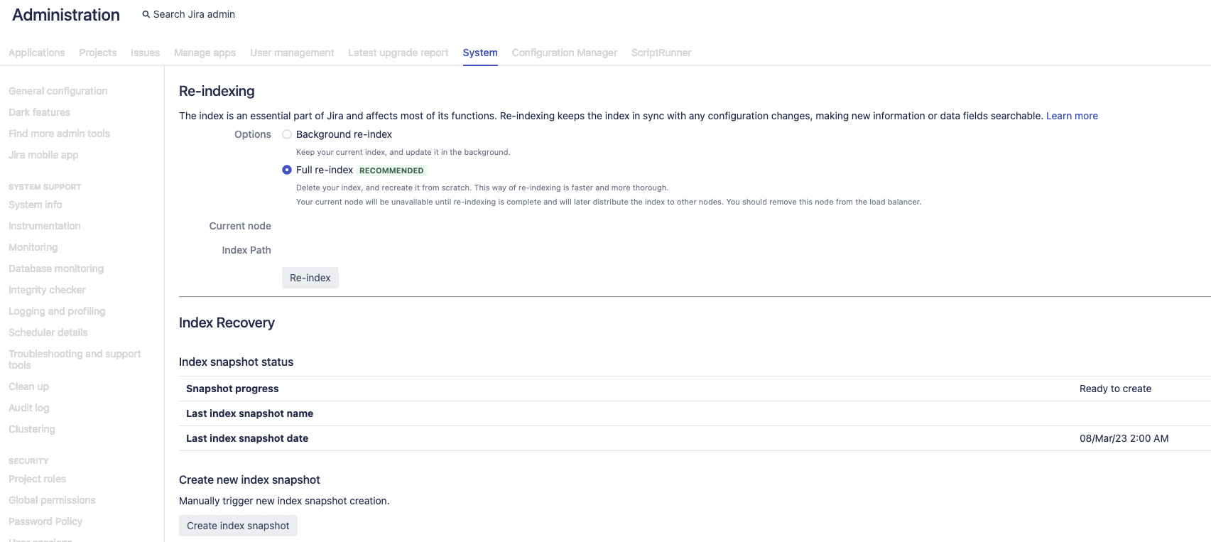

インデックス復元は既定で有効になっており、毎日午前 2 時にインデックス スナップショットを作成するように設定されています。 これにより、障害が発生した場合、インデックス再作成を行うよりも速くインデックスを復元できます。これは、大規模な Jira インストール環境で Jira を長時間オフラインにできない場合に特に便利です。小規模な Jira インスタンスの場合、インデックスの再作成にあまり時間を要しないため、インデックス復元を有効にする価値が少ない場合があります。
全インデックス再作成のほうがスナップショットから復元するよりも速いかどうかは、復元されるスナップショットがどのくらい前に撮られたかなど、ファクターの数に依存します。大規模で複雑なインストール環境では、本番環境で信頼して使用できるように事前に開発/テストサーバーでこのプロセスをテストしておくべきです。
インデックス復元を有効化するには:
  1. [インデックス] ページに移動します (上記を参照)。
  2. [設定の編集] をクリックしてインデックス復元を有効化し、スナップショットの頻度を選択します。

既定のインデックス スナップショットがスケジュールされているだけでなく、ワンクリックでいつでも手動で取得できます。これは、Jira のインデックス再作成を行う前にインデックスのバックアップを作成したい場合などに役立ちます。
インデックス スナップショットを手動で取得するには、次の手順に従います。
  2. [インデックス作成] ページで、[新しいインデックス スナップショットを作成する] に進み、[インデックス スナップショットを作成] を選択します。
