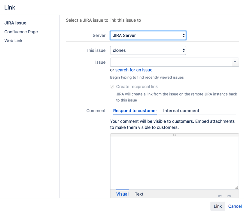

 - ダイアログボックスの左 で JIRA 課題 項目が選択されている ことを確認し、つぎにこの課題ドロップダウン リストから、作成するリンクのタイプを選択します。
JIRA システム管理者が 使用中のJIRA サイトと別の JIRA サイト間に完全相互 アプリケーション リンク を設定している場合、サーバー ドロップダウンがこの課題 リストの上に表示される場合があります。この場合、使用中の JIRA サイトが サーバー リストに表示されるか、または選択されているか確認します。
 - 課題 のフィールドで、現在、表示または選択されている課題に リンクする課題を指定します。次の2つの方法があります :
 - オプション:コメントを追加して、これらの課題をリンクする理由を説明します。
 - ダイアログの下部にあるリンクボタンをクリックします。

 - ご使用の Jira サイトが複数のリモート Jira サイトに 接続されている場合、 サーバー ドロップダウンリスト から関連する Jira サイトを選択します。
 - 作成するリンクのタイプを課題のドロップダウンリストから選択します。
 - リンク先のリモート JIRA サイトにある対象の課題の 課題 キーを入力します。または、 課題の検索 リンクをクリックして、 JIRA 課題を検索します。
JIRA 課題を検索 のポップアップ画面を開き、 リモート JIRA サイトの課題を検索することもできます。リモート JIRA サイトにおいてアクセス権限のある課題であれば、その課題へのリンクを作成できます。
 - 相互リンクの作成 チェックボックスを選択し、 リンク先のリモート課題でリンク元の課題に戻る補完リンクを作成します。たとえば、リモート課題 に対して 例えば、ブロック リンク タイプ を作成すると、リモート課題で生成される相互リンクは、 ユーザーのローカル側の課題に戻る ブロックされる リンク タイプ になります。

新しく作成されたリンク済み課題には、元の課題のプロジェクト、課題タイプ、要約と同じ情報が含まれます。また、サービスデスク課題 (この例では CCF-2) にもリンクされます。 - 新しいリンクされた課題を作成する対象プロジェクトを選択します。
 - 新しいリンクされた課題に対して適切な課題タイプを選択します。
 - リンクされた課題フィールドで、新しいリンクされた課題にリンクする課題を指定します。
 - リンクされた課題のサマリを編集します。
 - 説明を編集し、それらの課題をリンクする理由を記述します。
 - 元の課題からの URL を含めるには、添付ファイルをコピーチェックボックスをオンにします。
 - 元の課題からの URL を含めるには、リンクをコピーチェックボックスをオンにします。
 - ダイアログ下部の作成ボタンをクリックします。
