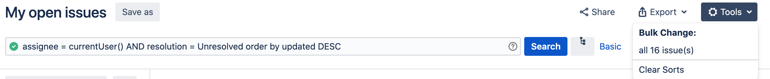

一括変更ウィザードは、一括変更によって作業を前進させます。このウィザードを開くには、次の手順に従います。
必要なフィルターで検索を実行して課題のリストを作成し、右上隅から [ ツール]、 [一括変更] の順に選択します。
