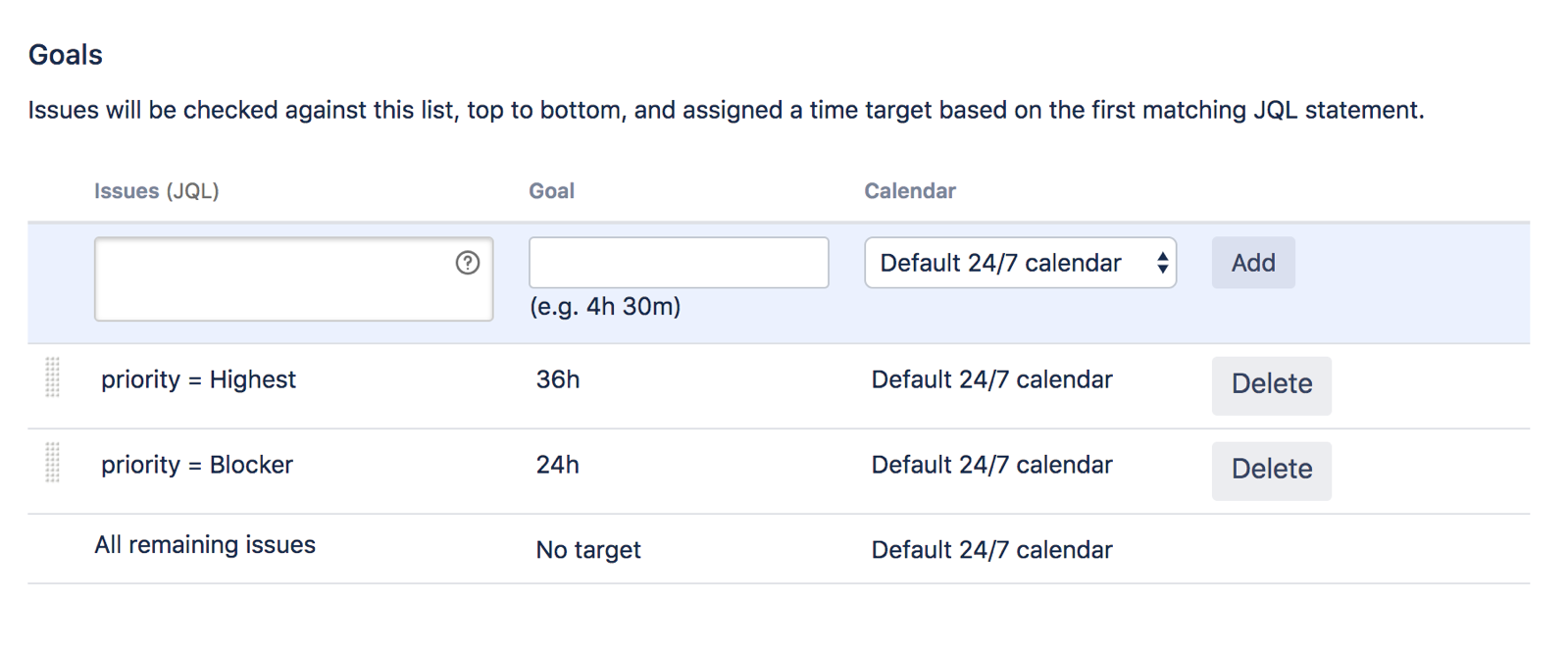

SLA 目標を設定する
SLA メトリックの [目標] セクションでは、追跡する課題のタイプ (課題)、課題を解決する目標時間 (目標)、チームの稼働時間 (カレンダー) を選択します。
重要度の順に目標をドラッグして移動できます。このリストで最初に一致した目標基準に対して課題が追跡されます。
次にいくつかの目標の例を示します。
  • 24 時間以内にブロッカー課題を解決する。
  • ビルド エンジニアリング チームにより作成されたブロッカー課題を 12 時間以内に解決する。
  • 経理チームにより作成されたブロッカー課題を 36 時間以内に解決する。
目標を定義するには、次のフィールドに入力します。
フィールド説明
課題
Jira クエリ言語 (JQL) を使用して、どのような種類の課題で SLA 目標を構成すべきかを定義します。
課題のライフサイクルを通じて比較的一定に維持される基準に基づいて目標を設定します (例えば、課題のワークフロー ステータスではなく優先度)。
目標
事前に設定した SLA 条件に対する目標時間をここで指定します。
1 時間未満の時間を使用する SLA 目標を指定するときは、時間を Xh Ym (たとえば、3h 30m) と記述します。SLA 目標は、時間と分を使用して指定できますが、日は使用できません。
カレンダー
チームが不在のときは時計を止めます。
リストからカレンダーを選択するか、チームの勤務時間 (昼休み、祝日、週末を含む) に合わせてカレンダーを作成して、SLA に割り当てます。SLA カレンダーの作成と編集について学習する
SLA カレンダーは各サービス プロジェクトに固有です。稼働時間が 9-5 時の SLA カレンダーを使用する SLA の設定例については、「SLA 設定例」をご参照ください。
