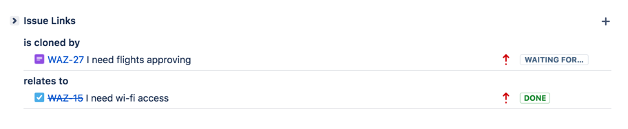

課題内の課題リンクの外観:
課題の [課題リンク] セクション。
注意:  解決された 課題 (例えば  解決状況がセットされた課題)は取り消し線付きのフォントで表示されます。例:DEMO-1
