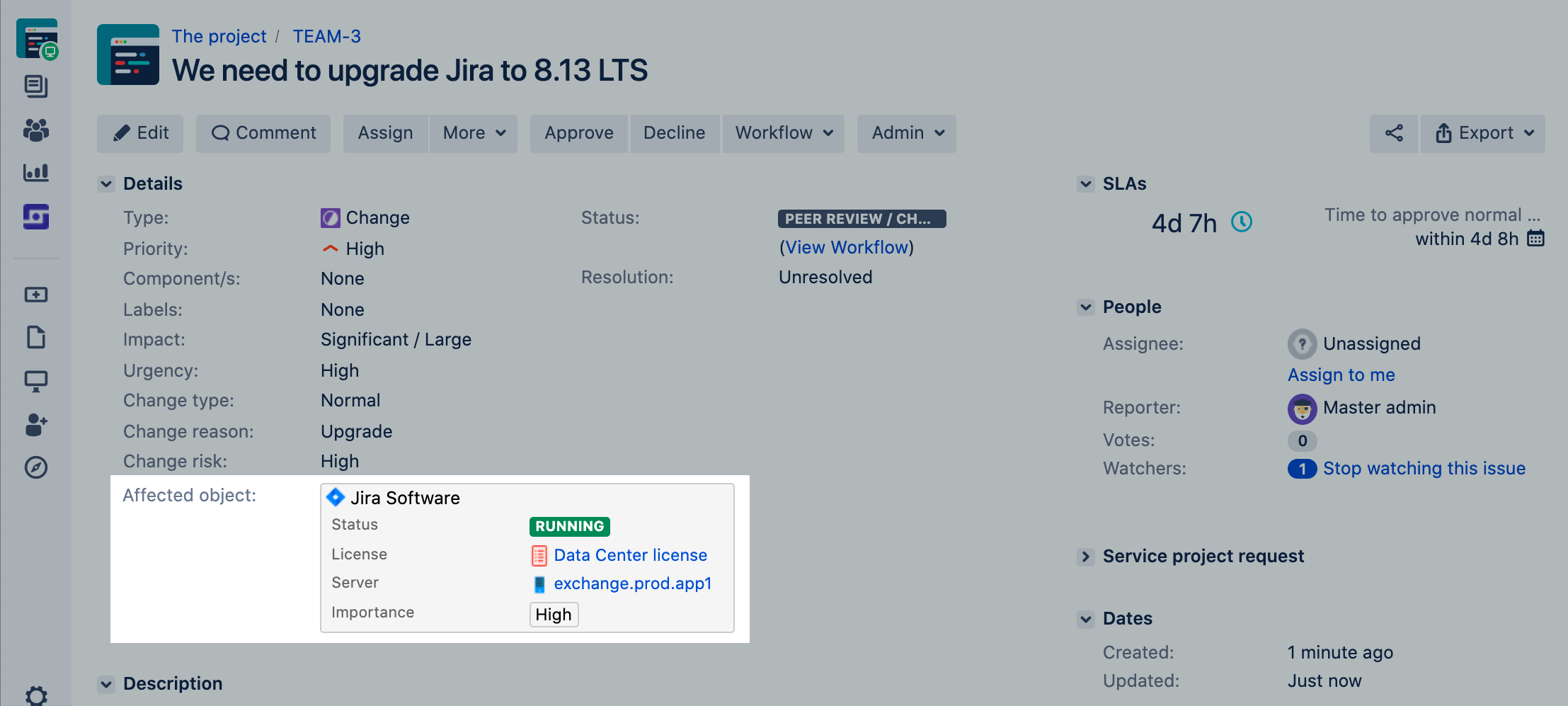

フィールドを表示する
新しい変更を作成すると、カスタム フィールドが画面に表示されます。また、インベントリからオブジェクトを選択できるはずです。
エージェント ビュー
カスタマー ポータル
